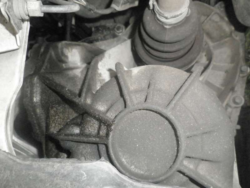

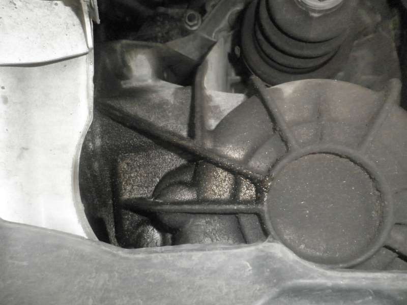

Ahoj chci se zeptat, nedávno mi měnili (7.3.2012) spojkovou sadu + setrvačník, dále výměna gufer poloos a výměna brzdové kapaliny. Nedávno jsem nandal liťáky a všiml jsem si, že na levé str.u řidiče mi teče olej. Tak bych se chtěl zeptat jestli to nemůže souviset? Přidávám dvě fotky, díky za odpovědi

Těžko říct, odmasti to a sleduj dál
- Příspěvky: 19244
Re: Teče olej, je to z převodovky?
ja bych rekl ze to tece zezhora .

foki: máš pravdu teče to ze shora, tak sem to poutíral kam sem jen dosáhl, tak uvidím, snad to tam zůstalo jen pocintaný, když měnili spojku se setrvákem + brzdovou kapalinu, je to přímo pod tou nádobkou nad brzdovkou, tak to snad bude v pohodě

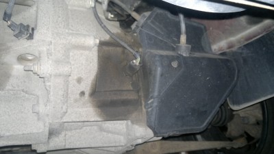

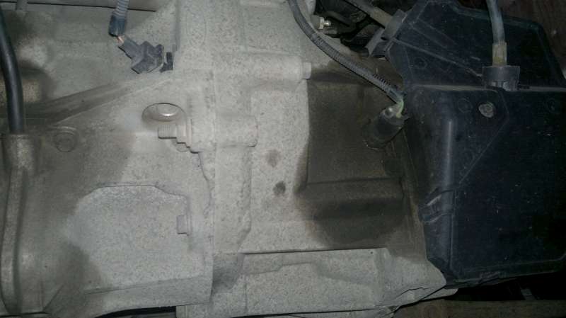

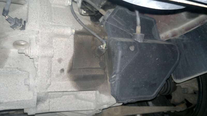

Ahoj, chci se zeptat. Náhodou jsem vlezl pod auto a všiml si že mám "zaneřáděnou" převodovku. Nenapadá někoho kde by mohl být problém? Přikládám Foto. Předem díky za rady

Co,by za to někdo dal,kdyby měl takto """"zaneřáděnou""""". špajzku.
Utři to,a neřeš to.
Jen ti vzlíná olej od spínače zpátečky.
Utři to,a neřeš to.

Petulaku diky. Hned budu mít klidnější spaní. To víš jsem tu zatím jen panic

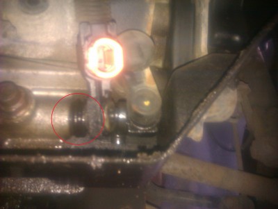

zdravim.nedávno sem zaznamenal únik oleje z převodovky.nejspíš to teče z těsnění u táhla řazení, viz.foto.nevěděl by někdo jak to rozebrat a vyměnit těsnění?

Ahoj mám stejný problém s únikem oleje u táhla řazení (jako greg23). Jde tam tedy vyměnit nějaké to těsnění či co???
