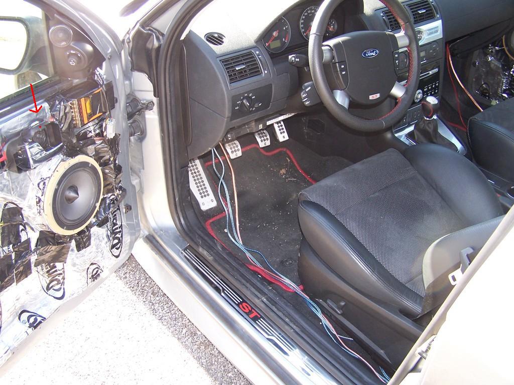

Ved v tom problem nevidim, len som nato upozornil. Ja som daval odpor 520ohm. Tazko sa to vysvetluje ako som to spravil. Ked budem robit zadne dvere, tak to pofotim.

Ked zhodis tapec dole a aj vanicku, tak za nou je dalsia akoby vanicka a v nej drzi cele to tiahlo aj s packou. Dal som naspat tu vonkajsiu vanicku a pritiahol napevno srobikom. Tu je vidno tu vnutornu vanicku (nemam lepsiu fotku). Cervenou bodkou som oznacil kde som vrtal 5mm vrtakom dieru cez obe vanicky.

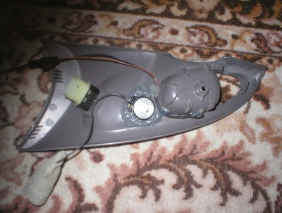

Odrezal som kusok, zabrusil smirglom oba konce (len konce) a nalepil priamo na vonkajsiu vanicku. Zo spodnej strany je trubicka zarovno s povrchom. Takze to co svieti neni priamo dioda ale ta trubicka.
Na druhej strane trosku trci. Diodu som umiestnil priamo do tej vnutornej vanicky. Medzi tymi vanickami je dostatok miesta. Dolezite aby svietila dioda do tej plastovej trubicky. A este som spravil zo zmrstovacej buzirky (neviem ci sa to tak vola aj uvas, ale je to na izolaciu vodicov a teplom sa stahuje) taku suknicu a tu nalepil priamo na diodu. Takze svetlo nesvieti zbytocne dookola a ide priamo do tej trubicky.
Takze neni problem zdemontovat vanicku a dioda ostava stale v tej vnutornej. Dufam ze sa to bude dat pochopyt.

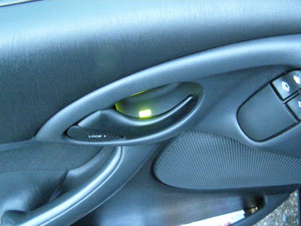

nechci se vtirat,mam ford focus a podsvětleni klik jsem vyřešil takto

To neni vtieranie, kazda rada dobra :wink: Ja som sa bal dat to zospodu aby mi to nesvietilo do ksichtu 8O

Příspěvek od funes30 » 13.01.2009 20:31
ghostx5844 píše:To neni vtieranie, kazda rada dobra :wink: Ja som sa bal dat to zospodu aby mi to nesvietilo do ksichtu 8O
vůbec to neosilňuje,sviti to decentně a je to s tvojeho úhlu schované za klikou

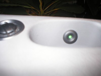

tady je dalsi moznost jak to provest samozdrejme s prihlednutim na mondi nevim jak tam jsou ty vanicky.

Taky si šel cestou zespoda?A jaké mají ty diody parametry?Teď mi spíš zajímá co by řekli na ty vaničky mondeáři...myslím to vyříznutí.Koukám,že u focuse to není potřeba...
