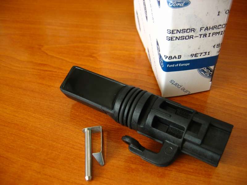

Tak čidlo jsem vyměnil a je po problému, ručička ani výkon nepadají. Kolík ani čidlo nešly ven, takže moc krásná práce to není. Doporučuji s čidlem při vytahování mírně pootáčet.
Čidlo jsem na radu Fokiho zakoupil ve Fordu :D (1130 Kč)

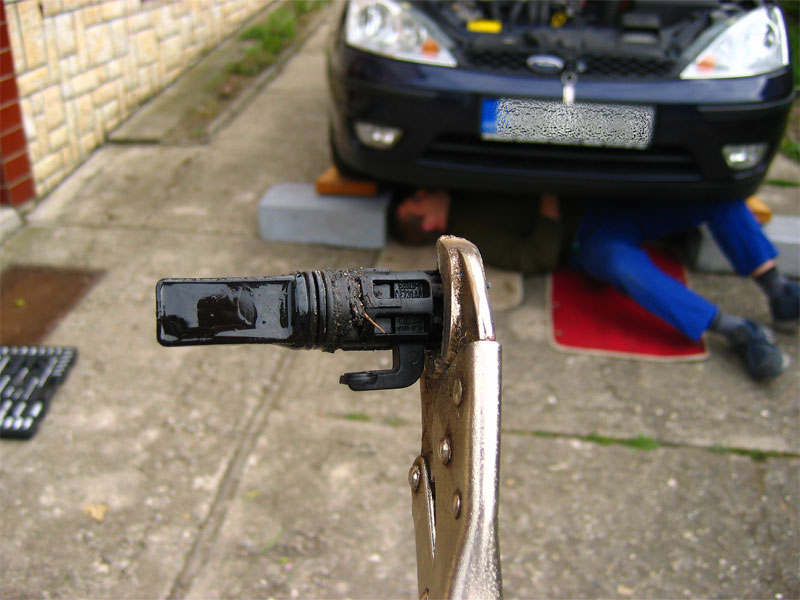

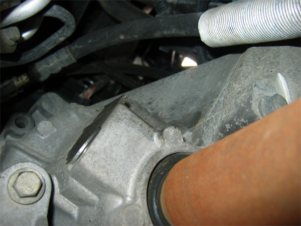

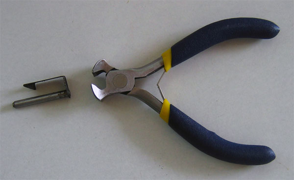

Také jsem před pár dny měnil senzor rychlosti,protože čím dál častěji padala ručička ukazatele na nulu a vypadávalo počítadlo kilometrů.Výměna trvala se vším všudy 20 min v domácích podmínkách i se zkušební jízdou.Po přečtení zdejších zkušeností s výměnou to bylo až podezřele snadné.Tři dny předem jsem obstříkl senzor a zajišťovací kolík uvolňovačem závitů.Na kolík jsem šel s malýma cvakačkama a vytočil ho bez poškození.Senzor jsem vzal do kleští (takové ty kleště kde si zaaretujete stisk)a vyvyklal jsem ho ven.Moc místa tam není,ale vše jde udělat z pod auta,pokud si ho trochu přizvednete.Nám stačily dva bloky a malé fošínky.Šlo to poměrně snadno.Klíčové bylo zřejmě si dopředu obstříknout senzor uvolňovačem.Čest práci :)

jrg3 píše:Také jsem před pár dny měnil senzor rychlosti,protože čím dál častěji padala ručička ukazatele na nulu a vypadávalo počítadlo kilometrů.Výměna trvala se vším všudy 20 min v domácích podmínkách i se zkušební jízdou.Po přečtení zdejších zkušeností s výměnou to bylo až podezřele snadné.Tři dny předem jsem obstříkl senzor a zajišťovací kolík uvolňovačem závitů.Na kolík jsem šel s malýma cvakačkama a vytočil ho bez poškození.Senzor jsem vzal do kleští (takové ty kleště kde si zaaretujete stisk)a vyvyklal jsem ho ven.Moc místa tam není,ale vše jde udělat z pod auta,pokud si ho trochu přizvednete.Nám stačily dva bloky a malé fošínky.Šlo to poměrně snadno.Klíčové bylo zřejmě si dopředu obstříknout senzor uvolňovačem.Čest práci :)
hezky nafocene , akorat kdyz budes mit 98-99 tak ten kolik nevyndas ani párem volů .

Foki zřejmě ví o čem mluví. Zničil jsem dvoje (levné) štípačky než jsem kolík vytáhnul. Křeče v rukou a hodně sprostých slov a pak ještě trápení s plastovým čidlem.

lidi u mě se vyskytl problém. mám už to čidlo a všechno, ale ze starého čidla jsem vytáhl z problémy ten kolíček, ale samotné čidlo mi nejde ani za boha vytáhnout. máte na to někdo nějaký fígl??
Ford Focus 1.8 16V černý 3dv. hatchback
Příspěvky: 19244
Re: Porucha tachometru
Příspěvek od foki » 31.05.2009 19:52

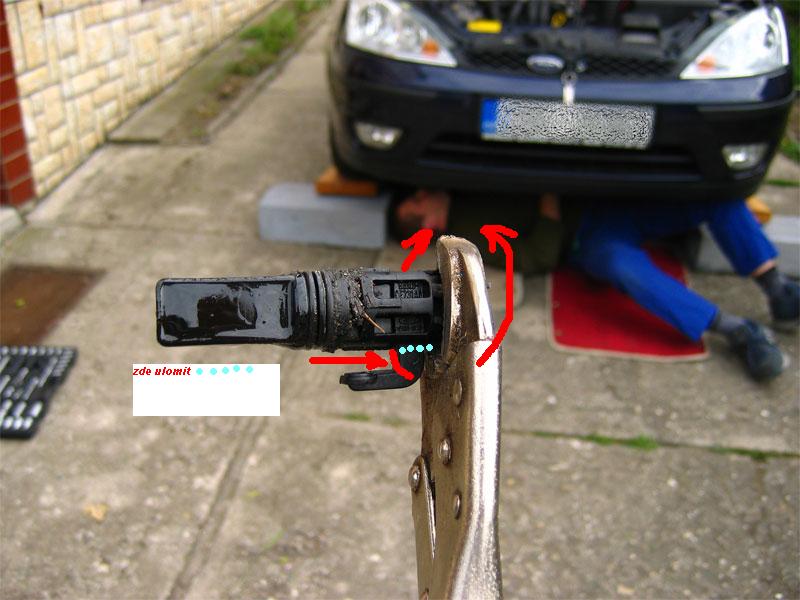

mazat a klestema jakoby vytacet ale jen sem tam , jako povolovat v zavitu , ale je tam riziko ze ho pretrhnes a to se pak musi navrtat dira a vytacnikem se to pokouset vytahnout , nedavno jsem to delal cca 6 hodin nez jsem ho dostal ven a to uz jsem premyslel ze vyhodim prevodovku .

no já s kamarádem už jsme nad tím taky přemýšleli. ale při tom vytáčení tomu brání ty drážky, co má na sobě ne?? my jsme to prostříkli prostředkem na uvolnění zarezlých závitů a tak to zkusíme v úterý, protože budeme ještě měnit kulový čep vnější :(
Příspěvky: 19244
Příspěvek od foki » 31.05.2009 20:16
tohle udelej na to starem cidle
