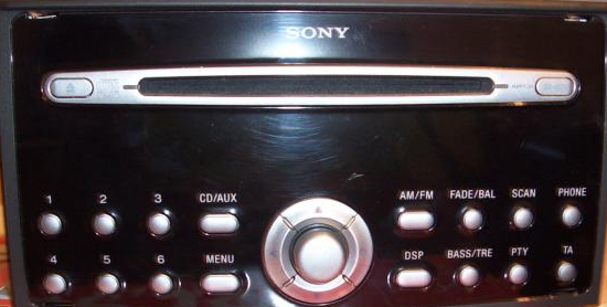

- SilverGhost
- Příspěvky: 269
- Registrován: 09.01.2009 14:34
- Bydliště: Upper Silesia
Re: Spárování Nokie N95 přes bluetooth s rádiem 6000 Focus II
AUX tyhle mírně starší modely, co mají kolegové, nemají. Máme je tam až v modelu po faceliftu r.v.2008.
Jenomže ty máš vlastně Sony, my máme běžné sračky Ford
Ne ne nemám Sony, mám Rádio CAR6000.

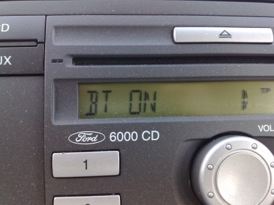

Ahoj,v rádiu mám taky BT on a off je to příprava pro BT jednotku musel by jsi mít ještě tlačítko voice na ovládání rádia pod volantem a samo že tu jednotku. Kámoš to má v mondeu a taky nám to nešlo spárovat tel rádio našel a nic. Později jsme zjistili že to má paměť na pět tel tak jsme to promázli a hned to šlo.
Mám rádio 6000cd a je někde v menu jen zkratka BT když tak zítra mrknu přesně

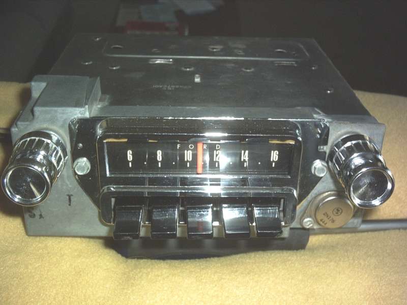

- Radekjo
- Příspěvky: 1517
- Registrován: 08.12.2009 18:30
- Bydliště: OVA
Já mám toto. Je tam taky BT?
Ne. Vážně. Mám toto. A otázka je stejná. Díky.
Tady je zapínání BT v rádiu ale bez BT adaptéru to nejede je to jen příprava.
