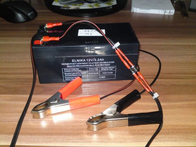

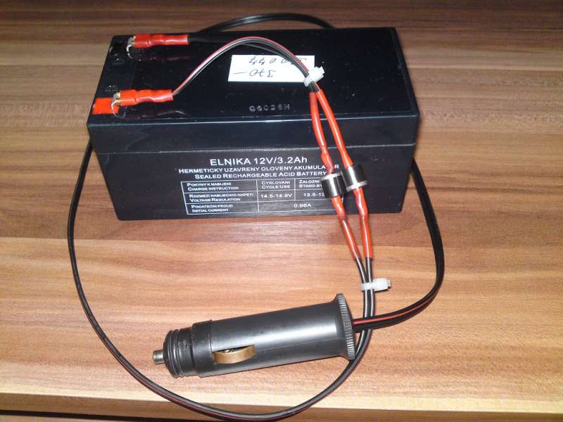

Tak tady mám 2 verze co jsem si vyrobil :) + nabíječka :)

2 phofy:
Nestačila by 1 dioda :wink:?
Ford Focus II Combi 1,6 16V, 2006, 74 kW, Stříbrný

Příspěvek od phofy » 21.01.2012 11:07
Vewehr píše:2 phofy:
Stačila, ale jistota je železný kulomet :D Ale hlavně to tam je, aby mi nešel nějaký proud zpět do baterie :wink:

Příspěvek od Standa.64 » 21.01.2012 15:25
phofy píše:Tak tady mám 2 verze co jsem si vyrobil :) + nabíječka :)
Co je to za typ diod?
phofy
Příspěvky: 9507
Registrován: 23.07.2011 11:32
Re: Baterie
Příspěvek od phofy » 21.01.2012 16:12
Nejdřív jsem tam měl schottkyho diody, ale ty mi nějak záhadně propouštěly, přitom na měřáku byly dobrý. S těma krokodýlkama tam jsou 3A což by měli bez problému vydržet, když nebudou zapnutý světla. A v tom do zapalování jsou 6A ikdyž jsem chtěl dát všude 6A, ale bohužel neměli :bebng:
