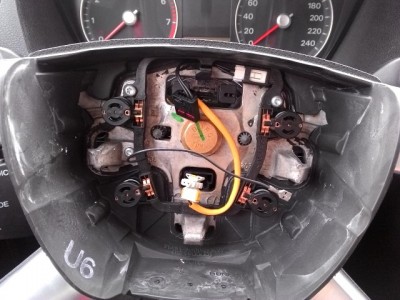

Tak volant je doma
ted uz jen vymontovat tlacitka...a pak najit hodne odvahy a kuchnout volant, vyrezat diry, a osadit tlacitka a zapojit zpet..ale stejne mi neni jasne kam vedou od tech tlacitek ty kabeliky - cerny a 2x hnedy.. myslim ze to bude nejake ukostreni ale kam ho pichnout nevim
no a pak vzhuru do fordu, aby to aktivovali, jeste by tak pasovalo aby to nekdo udelal tak nejak bez papiru a vyslo by to na fajn penize cely tempomat

Tak jsem v haji... airbag mam sundany po pul hodine mordovani.. no akorat ted by melo prijit na radu rezani nebo tak a nemam tam ani uchyty na ty tlacitka...takze..resp je tam takovy plastovy bazmek do ktereo b to asi slo ale... chjo
mno a jelioz mi nejde polovit ten sroub tak jsem stejne v riti
edit: tak jsem to vzdal..na to nemam asi koule udelat takovou upravu volantu, tak jsem to nacvakal vsechno zpet, jen doufam ze dobre a nekde to neboouchne..
a jelikoz tady neni nikdo v okoli kdo by mi to pomohl tak se asi smirim s tim ze tempomat nebude
kdyby tam aspon byla priprava na srouby...
volant pryc, shanim na FF2..

Nevim jestli je to jeste aktualni .. osobne tipuju bud tlacitka nebo senzor spojky ci brzdy.C-Maxis píše:Taky me to napadlo, takze jsem to promackaval vickrat, ale opravdu vytazeni klice, vystoupeni a zavreni pomohlo.
Stejne to bylo i v lete.
Nevim, jestli to je nejaka doba od vytazeni klicku, nebo neco jineho ...
Tvoje zprovoznene tempomaty jsou povestne, takze moje vtipna poznamka te tezko mohla urazit.
Jinak hlasim, ze mam od Zaqika vylepsneno v aute par veci, ktere delaji radne svou praci.
Jen ten volant a tempomat mi nevylepsil. A doufam, ze nebude muset.
Jel sem v listopadu do Rakous a taky zazlobil tempomat ani zastaveni atd nepomohlo, ale tusil sem kde bude problem. Pohejbal sem s konektorama a najednou vse v pohode. Zpetne jsem si pak nacetl chyby a zjistil chybu na spinaci spojkovyho pedalu. Muze zustat malilinko zmacknutej a uz se tempomat nespusti.

Aha, tak krome tlacitek TEMPO jeste naruzive slapat na pedaly
. OK- jen s tou brzdou radeji pri zastavenem aute.
- Příspěvky: 13715
Re: Tempomat
Spinac brzdy je dost citlivy. Staci len tuknut do pedalu a uz svieti.

Tak uz tempomatim taky
Dnes navsteva fordu ve ZL, odpoledne a napockani..
sice 730,- ale aspon vim ze diag. bez chyb .) A vicemene jedine naklady na tempomat...

Koupil jsem volant z FF2 :)sice na druhy pokus ale jak novy a za super cenovku
A stary poslal do sveta za tu samou cenu jak jsem koupil novy
Takze tlacitka jsem vyresil takhe
