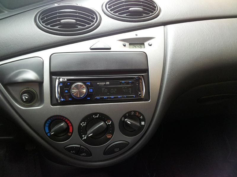

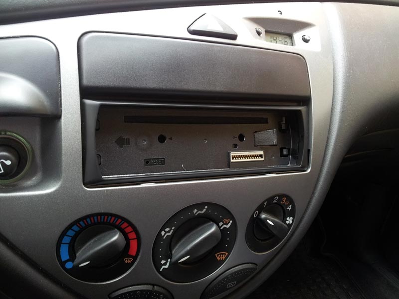

Takze Parrot snad nebude nutny, radio je v aute a vypada to, ze je asi vse funkcni :].
Instalace bez problemu, jen kabely jsou pres tri redukce (original v aute je ford > ISO > adapter pro radio) a bylo nutne za par korun i adapter na antenu. Instalace mikrofonu na par minut, umistil jsem jej na stinitko, od stinitka kabel listou podel okna dolu, mezi palubkou a bokem az dolu k pojistkam, pod palubkou k radiu, delka kabliku paradni, je zde jeste skoro metr rezerva.
Radio jsem nijak neuchycoval, v kovovem ramecku (soucast baleni) jsem radio jen zasunul do spodni casti otvoru pro radio, drzi zde perfektne (a kdo ho bude chtit ukradnout, stejne ho srouby nezastavi :/ ..). Nad radio jsem pouze zacvaknul zaslepku. Mozna si jeste dokoupim redukcni ramecek se suplikem, ale nutne to neni.
Design radia je .. prijatelny, podsvetleni tlacitek se da prepnout mezi modrou a cervenou barvou, podsvetleni displaye je bile a da se ztlumit. Je pravda, ze chlapci od LG produktovou fotografii zvladaji mistrne, myslel jsem, ze radio bude vice matne, v realu jsou plasty leskle a pusobi docela lacinym dojmem. Ale pro paradu jsem radio neporizoval, jsem tedy spokojeny.
Odnimani panelu bez probemu, snad to vydrzi.
Zkusenosti zatim v pohode, sparovani s telefonem pres bluetooth take bez problemu, jen mam problem pri telefonovani, ale chyba je asi v kernelu meho telefonu (dnes budu menit, druhe dva telefony zcela bez problemu). Zkukova kvalita hovoru pry vyborna, ale nezkousel jsem to za jizdy (jen jsem si vecer prinesl do auta iPhone 2G a qTek 8310 na zkousku), jak to je pri hluku za jizdy zjistim, az rozchodim funkcni bluetooth u galaxy SII.
Ctyri veci, na ktere jsem zatim narazil jako na potencionalni problem:
- telefonovani, ale na 99% problem v telefonu, ktery pujde odstranit, krome hovoru navic prehrava vse bez problemu (systemove zvuky, navigace, prehravani hudby ap.)
- radio nejde zapnout pri vypnutem aute, bez klicku v pohotovostni poloze. Vzhledem k tomu, ze puvodni TravelPilot s tim u stejne kabelaze problem nemel, je to asi jen otazka spravneho propojeni redukce
- nenasel jsem moznost regulovat u zvuku basy a vysky. Pevne doufam, ze jen spatne hledam, tohle umelo vzdy i to nejlevnejsi radio, ktere jsem mel, protoze jinak je zvuk docela prebasovany a repro mi uz neprijemne rezonuje. Jsou zde pouze nejake predvolby ekvalizeru (jazz, rock etc.), coz trochu pomuze, ale ne moc.
- muj prenosny USB klic radio nenacetlo, hlaska USB error, ale jak jsem se docetl, telefon cte jen FAT souborovy system, takze vyzkousim nejakou flasku s mensi kapacitou a naformatovanou fat32
Toz tak, snad to nekomu pomuze pri vyberu, pokud bude resit podobny problem jako ja. Fotky focene mobilem, takze omluvte kvalitu.
//edit: takze problem s telefonovanim je odstraneny, bylo to v telefonu, muzu potvrdit, ze SGS2 s timhle radiem funguje bez problemu :]

naprosto souhlasim a co se tyce posledniho odstavce tak ten to vyjasnuje nejlepe ohledne HF. BT Sluchatko jsem taky mel, ale prakticnost je v aute hrozna, to si rekneme na rovinu- viz vyse napsano...

Vypada to docela pekne, ja mam zkusenost se Sencorem "vse v jednom" a ten hral nanejvys prijatelne, vestavene HF i pres externi mikrofon bylo na stejne urovni. Aktualni noname cina je srovnatelna.
Kazdopadne at LG slouzi :-)
