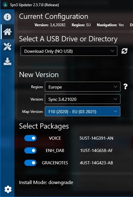

zkusil jsem to dat stahovat pres tu appku cyanlabs, zadal jsem nejakou verzi, kterou si myslim, ze mam (20136), protoze jsem do toho dlouho nehrabal a vybral, ze chci 21020 a mapy F10. Napsalo mi to, ze byla zvolena metoda instalace downgrade. Co to znamena?

Ja zjistil, že nemám volnou 32gb flashku, tak jsem to odlozil. Nicméně jsem se přes web cyanlabs proklikal k nejakymu readme, kde to vysvětlují a pochopil jsem z toho, že downgrade je hybrid mezi reformatem a normálním installem - nějak to downgraduje na 3.3 a pak zupdatuje. No nevím, o kolik rychlejší to může být oproti normalnimu upgradu běžným updatem ala ofiko

Ano, zrovna to píšu, je to běžný postup, příspěvek např.:
Downgrade and Upgrade to 21020 successfull.
Important, the usb stick doesnt show a message when I downgrade sync 3.4.20351, after 2mins it shows usb stick not compatible but it isnt correct. 1mins later it restart and the downgrade is successfull installed. 2mins later the upgrade will begin.
1hour later its finish.

Potvrzuji "downgrade" je normální, také jsem to tam měl.

Na Cyanlabs nemusis nic řešit a vymzávat install.ist atd. Jenom si vybereš, jakou chceš verzi, dáš stahnout a připravi se ti usb, pak vložíš do auta a čekáš.

Když si udělám USB s novým firmwarem, musím dělat nějakou calibraci APIM nebo je vložím USB proběhne standardně aktualizace a pak Master reset a je to vše hotové?masterT píše:Na Cyanlabs nemusis nic řešit a vymzávat install.ist atd. Jenom si vybereš, jakou chceš verzi, dáš stahnout a připravi se ti usb, pak vložíš do auta a čekáš.

Nevím, co myslíš tím kalibraci, ale jak píšeš, v programu zadáš tvou nynější verzi a verzi, kterou chceš, pak jestli i s aktualizací map a dáš vytvořit USB. pak jenom vložíš do USB a čekáš.
V programu Cynalabs, jakmile to dokončí vytvoření USB s aktualizací, odkáže tě to na web, kde máš popsáno, jak bude probíhat tvůj typ instalace (autoinstall, downgrade atd) tak se na to koukni ať víš, co jaká zpráva na displeji během instalace znamená.
Pozor na slovo firmware, to je něco jiného.
