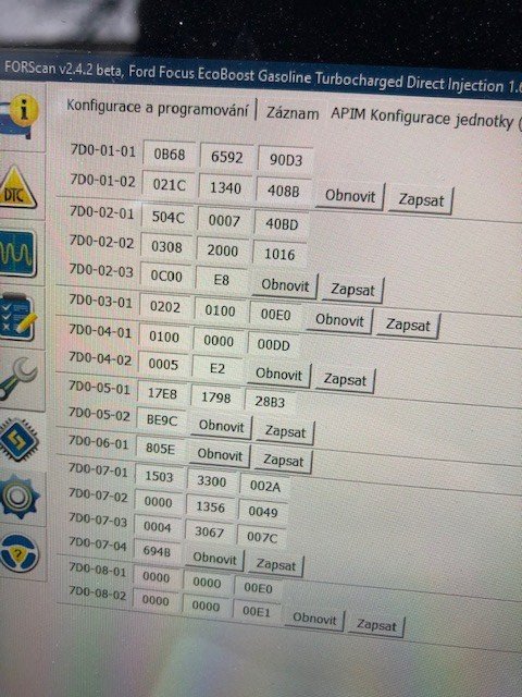

Přátelé, věděl by někdo, jaký parametr v APIM Sync3 nastavuje zobrazení klimatizace na displeji? Když změním teplotu, zobrazí se údaj i na dispelji Sync ale kdyz zmenim typ foukani, uz ne, ale fungovalo to.
Děkuji za tipy.
Děkuji za tipy.

Není, zobrazení tepoty mám, tak stejně vyskakovací okno když teplotu změním. Ale když změním režim foukaní, nezobrazí se vyskakovací okno..

Tomu, kdo mi odepsal - parametr 7D0-01-02 xxxx-x3xx-xxxx jsem již takto měl nastavený, tím to nebude.
Ale díky neznámý uživateli!
