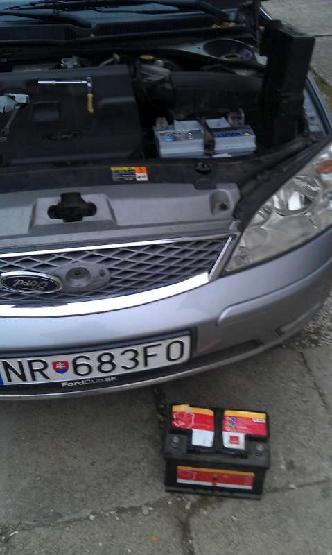

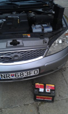

Ahoj!!
Kedže zima prichádza a noci sa schladili, môj akumulátor sa pomali odporúčal do dymu....
Najskôr som ho raz na noc dal nabiť ,a to moje Momo parkuje vo vlastnej veľkej garáži,ale po dvoch týždňoch sa mi pri štarte znovu resetli budíky. Tak som začal hladať ,aj tu na fóre ,akú baterku treba kúpiť.Po zmeraní velkosti držiaku som zistil že 85Ah-ová sa mi tam nezmestí.....
Rozmery môjho rámu sú 175x175x max305mm.Pôvodná stará bola z Talianska a bola vysoká. Preto
som chcel novú s originálnimi rozmermi...Rozhodol som sa preto pre Vartu 74Ah blue dynamic.Max
prúd podľa údajov výrobcu 750A. Výmena prebehla bez problémov, len to moje Denso bude chvílu po štarte blikať kým sa chytí. To je všetko.... Zdar.
Mondeo už s novým akku..

Příspěvek od mrvo » 06.12.2011 17:29
Blikalo , z batériou to nemá nič spoločné....Vždy po odpojení napájania a následnom pripojení
nevie nabootovať. Chyba je ale len v elektronike s DVD mechanikou vzadu v kufri.Lebo keď zapnem DvBt tuner , alebo cuvaciu kameru , tak obrazovka ide OK.Inak akku som menil v piatok ,dnes je utorok a už od včera to ide ako má..... Medzi tým som najazdil asi 200km a 10 štartov...
Keď budem mať viac času tak tu mechaniku pozriem a napíšem to v sekci Denso....
Zdar.
