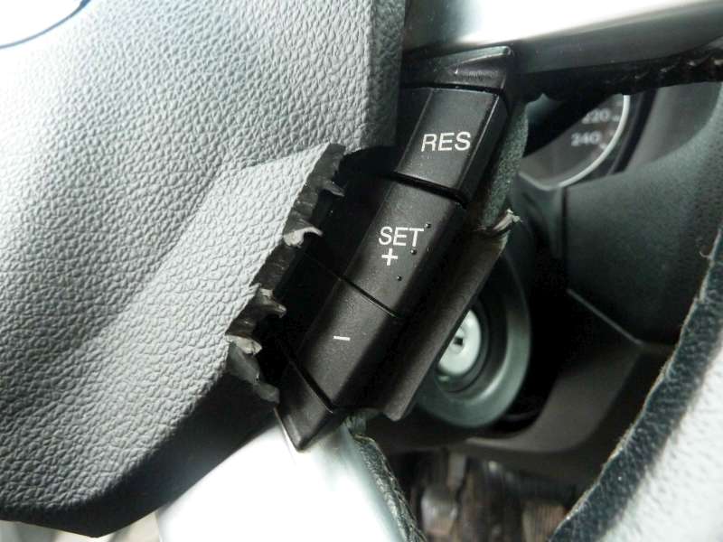

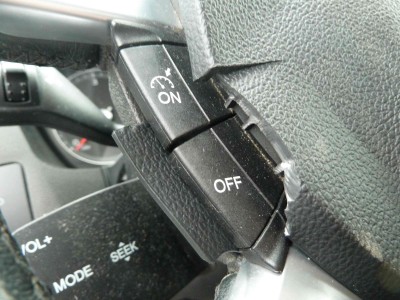

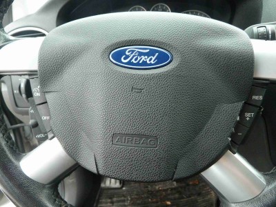

edit: viz. předchozí stránka tohoto tématu... aby bylo úplně jasný, o čem je řeč...ZaQik píše:dnes jsem nasadil airbag z 3r volantu na 4r ... stacil k tomu rezaci nuz![]()
treba se novy majitel pochlubi![]()
(je to jen docasne reseni)
...tak se ještě vrátím k této události...
Dnes jsem to dodělal na hotovo a už je tam kryt airbagu 4 ramenného volantu. Takže vše na 100%.
a pro zájemce přikládám shora zmiňovanou bastl úpravu...
Svůj účel to splnilo a řekl bych, že kdyby si s tím někdo pohrál, a ty výřezy si pečlivě slícoval, tak by to nemuselo vypadat zle...

ty kráso... tys tomu dal.
Za tempomat chvála a závist, ale ten kryt (z 3 ramenného) jsi slušně domrdal. To je jak z nějakejch ruskejch stránek.
