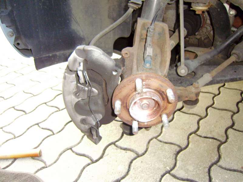

Házivost se nechá změřit setinovým úchylkoměrem po demontáži kotouče. U FF 2 je náboj součástí ložiska kola. Ono milion věcí tam zase není. Pokud to vibruje i když motor není v tahu a poloosy viditelně nehází, tak budou asi OK. Pak už jsou tam jenom ty náboje. Pokud by vibrovalo celý auto, mohlo by to způsobovat házení, nebo nevyváženost na zadku, pokud vibruje volant je to na předku.
Už jsi tam zkusil dát jiný (zaručeně dobrý) kola?

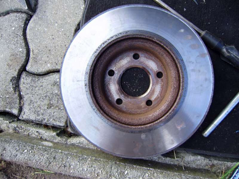

moje zkušenost s podobným problémem na focusu (1999) je taková, že kmitání volantu způsobovala vrstva koroze a nečistot na nábojích mezi nábojem a kotoučem (nebyl zcela dotažen šroub na kotouči) , tak i mezi kotoučem a kolem (buben, kotouč). Kolega si kvůli tomu nechával dělat geo, 2x vyvážit a nakonec to byla taková prkotina. :dih:

No mě se zdá že když jsem v březnu natíral brzdy přední tak řpední kotouče byly uplně volne se mi zdá ale myslel jsem že to tak je že jsou tak volne a dalo se sněma hybat

Ved to tak ma byt. Ale pri tom sa ti mohla dostat medzi naboj a kotuc spina (tam zozadu) a ked za kotuc dotiahol, tak to tam robi neplechu, pretoze kotuc je vychyleny od naboja. To iste na opacnej strane, kde sa disk dotyka kotuca.

Najprv skus ine, zarucene dobre kolesa. Potom demontuj kotuce a poriadne vycisti plochy kotuc/naboj a disk/kotuc. Mne triasol zateceny kusok farby (!) za kotucom, smerom k naboju.

Dnes jsem sundal ty kotouče trochu oškrabal žádny bordel na těch nabojích nebyl. Dal jsem tam druhé kola zatím jsem to neprojel. a ve čtvrtek jdu na geometrii.
