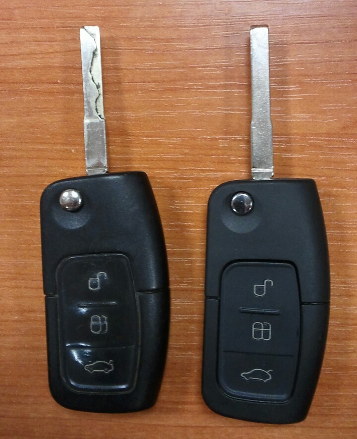

Kupil som na ebay novy plastovy kluc bez elektroniky za 9 Eur, pretoze tento co mam je dost doskriabany a planzeta sa hybe.
Uz sa to niekomu podarilo vymenit, len to vnutro a fungovalo?
Kde je schovany imobilizer? Je to v tej elektronike alebo tej casti, kde je samotny kovovoy kluc?
yoop
- Příspěvky: 180
- Registrován: 15.12.2008 15:04
- Bydliště: Kosice
Re: Objednat sklopný klíč ?
Imobilizer je v hornej casti kde je planzeta. v spodnej casti je elektronika.
Prehodit to je jednoduche. Mozes to spravit, ze vybrus, a prehodenie chipu imobilizera a nasledne elektroniky.
Mozno by sa dala prehodit aj panzeta. kedze to predavaju aj solo na ebay, ale to netusim ako sa da..
taky chip tam je
taky chip tam je
- mirec_pn
- Příspěvky: 64
- Registrován: 17.08.2012 10:20
- Bydliště: Trnava
Podarilo sa mi ortvorit aj ten plast, kde je planzeta, takze by sa dala vymenit len ta, ak by niekto potreboval
