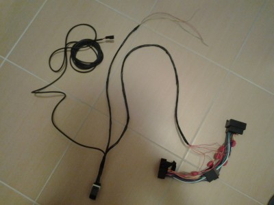

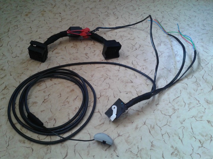

pro ilustraci přikládám foto mého bastlu
z leva od BT konektoru je stíněný audio kablík pro mikrofon
vprostřed je kabeláž pro napíchnutí aux (aux plánuji napojit přímo a ne přepojovat, stejně jej nepoužívám, výhledově spíš toužím po USB)
vpravo pak kabeláž do rádia, která je rychlospojkami nacvakaná na parrota
btw: doma sem neměl vhodný průměr drátků jako je originální kabeláž (origo cca 1mm, použil jsem 0,5mm) - ale i tak by neměl být problém (vzhledem k velikosti proudu, který tím poteče)

Jak dlouhý máš ten kabel na mikrofon?
Mě stačili 2m. A pokud ten AUX připojíš ze schránky před spolujezdcem tak tam od modulu potřebuješ tak 20cm.
Já ty rychlospojky nemůžu vidět, když máš kabeláž takto pěkně venku měl si to připájet
Ale jinak hezká příprava

No délku přesně nevím, ale je to něco mále přes 2,5 m (je to stočený do malého klubíčka, tak se to zdá dlouhý) -> lepší vždy delší kabel než krátký -> délka se dá upravit, ale s krátkým kabelem už nic neuděláš..Délku AUX ještě upravím na místě dle potřeby
Uznávám, ty rychlospojky spíš využít na místě přímo v autě než doma (jejich výhodou je, že když by se někdo z nějakého záhadné důvodu rozhodl přemostění zrušit, tak se to jen vycvakne a v místě spoje zaizoluje a jede se dál
Ještě dotaz
Podle toho obrázku se BT modul montuje na tu první přepážku jakoby zezadu (konzolí a šrouby směrem do kabiny)? To teda bude pakárna
Ještě dotaz

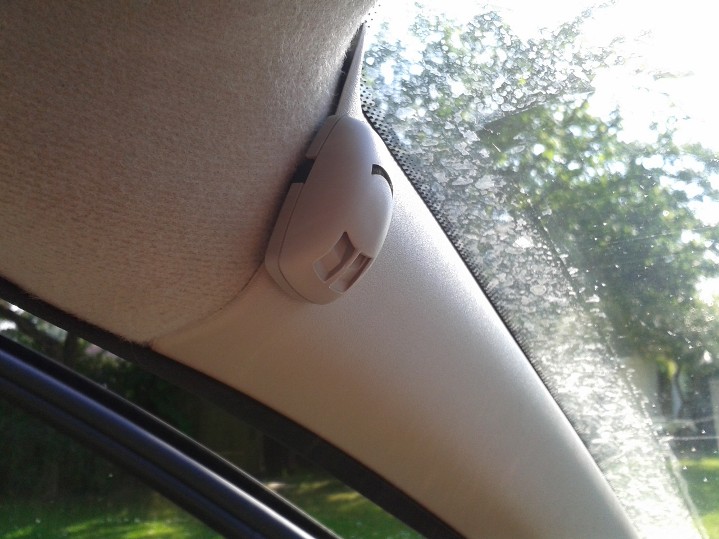

Jediný na co sem si netroufl je výřez do stropnice kvůli konzoli s mikrofonen (nemám na to žaludek), takže zatím mikrofon odpojen a stropnice se už klepe na ZaQika
Přiznám se, že druhý šroub jsem k BT modulu prostě nedostal, mám tam teda jen jeden, ale drží to i tak (teda zatím). Odzkoušeno, spárováno s androidem, pokecáno s autem a proveden první telefonát

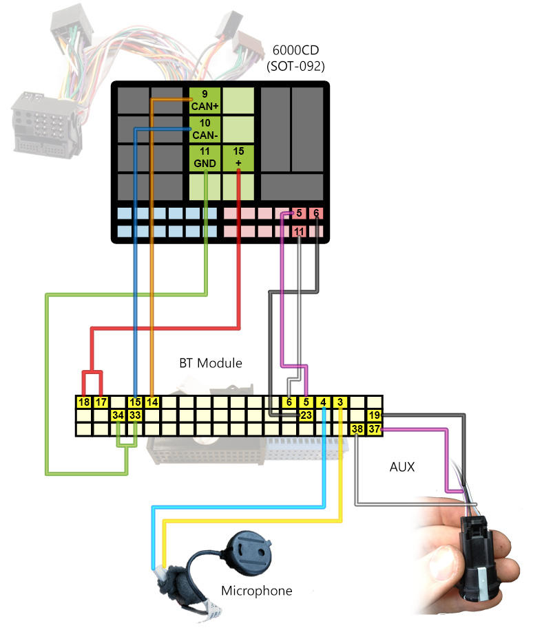

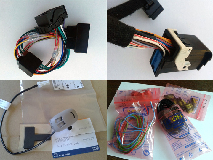

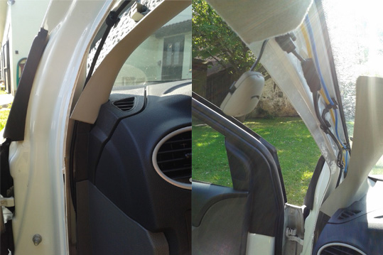

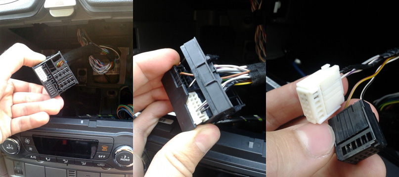

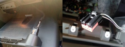

Jelikož jsem před pár dny dodělával BT hansdfree do auta, rozhodl jsem se doplnit fotonávod spíše pro ty, kteří chtějí v autě pouze BT (tedy nepotřebují funkci VOICE nebo USB) a nechtějí zasahovat příliš do origo kabeláže, nechtějí řezat do stropnice nebo si prostě jen chtějí usnadnit práci.
1) Koupíme si HF redukci pro Ford, kabel má název SOT-092 (investice cca 300 Kč)
2) Seženeme si BT Modul (investice cca 500 Kč) s 54pin konektorem, mikrofon na A-sloupek (originál má finis 1363462), držák modulu + šroub (nově Ford dodává náhradu držáku pod finishem 1353218, šroub 1231391), cca 3 metry mikrofonového kabelu a několik metrů 1mm kabelu (případně několik samořezných rychlospojek, izolační pásku apod..) 3) Kabeláž propojíme viz obrázek. Vznikne 4) Demontujeme rádio a skřínku u spolujezdce viz. návod
5) Nainstalujeme držák BT modulu. Instalujeme už s přišroubovaným modulem. viz. návod
6) Z původního konektoru z rádia vycvakneme spodní konektory. Bílý konektor slouží pro AUX, ten je třeba ustřihnout a dle schématu propojit s BT modulem. (5,6 a 23 na schématu.) 7) Konektor AUX který vede do přihrádky spolujezdce je také potřeba ustřihnout a připojit k BT modulu. (19, 37 a 38 na schématu) 8 ) SOT-092 redukci propojíme s konektorem od autorádia, zapojíme do ní oba spodní konektory (které byly původně v originálním rádio konektoru). Kabeláž můžeme oblepit textilní izolační páskou pro zamezení otřesů. 9) Natáhneme mikrofon skrze rádiový prostor, dále za volantem až ke dveřím, kde ho prostrčíme mezi plasty do mezery za tesněním u dveří (černé gumové tesnění dveří pouze vycvakneme). 10) Kabel vedeme za tesněním (jsou zde gumové packy pro přichycení kabeláže). A-sloupek není třeba ani demontovat, pokud jsme šikovní
a přiděláme mikrofon ke sloupku. (Pokud jste v mikrofonu špatně slyšet, prohodtě pouze dráty vedoucí k mikrofonu).
11) Vše zaděláme, uklidíme a řídíme se dle ZaQikova návodu pro spárování a odpárování telefonu.
Jen pro informaci, BT funguje i s Windows Phone 7.8. Načte phonebook, zmeškané i odchozí hovory.

Jen pro upřesnění ,tohle je na auta po FL ,před FL potřebuješ i dva kabely z bílého konektoru rádia,viz návod na začátku vlákna .Rychlospojky je hroznej bastl ,to je lepší to přiletovat a použít smšťovací bužírku na spoje.

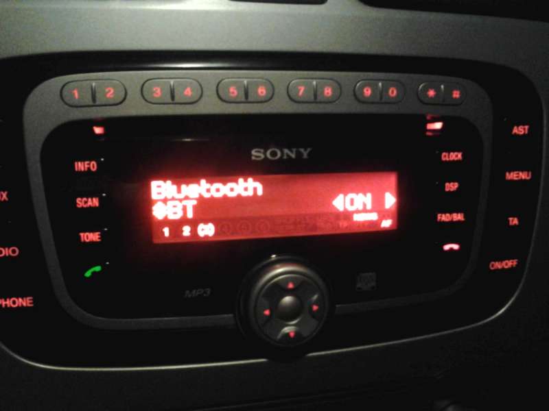

Díky ZaQikovi!
Už to funguje a telefonuju, paráda. Spárováno s androidem, příchozí, odchozí, zmeškané hovory + phonebook - vše fachá.
Jen se přiznám, že mi teda nedocvaklo (předtím jsem měl Parrota), že BT funguje pouze při zapnutém rádiu (kvůli zesilovače, ovládání atd).
Ale už jsem zkoušel variantu: vypnuté rádio - příchozí hovor - zapnout rádio --- spárování proběhne tak rychle, že hovor přijímám už na BT HF....... Pokud mě teda někdo vyloženě neprozvání......
Díky!
Díky!
