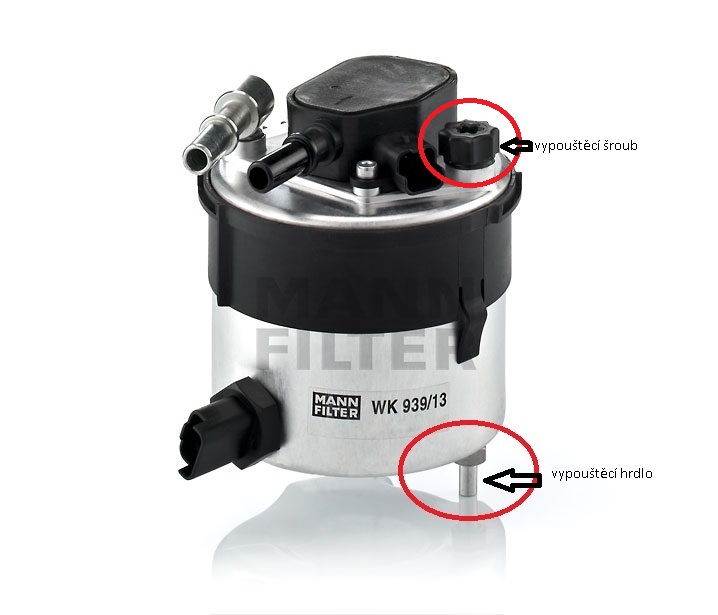

Je potreba z toho novejsiho UFI filtru odpoustet nejak vodu? Pokud ano kdy a jak?

Přemýšlím nad výměnou palivového filtru. Tyto filtry by měly být stejné, akorát v přebalu Ford, Ufi a Mann, je tak? Díky za potvrzení.

No právě, cena u Mannu je příznivá a pokud se jedná o tentýž filtr, tak nač kupovat o pár set dražší ufi či ford. Dle foto jsou shodné, čekám další názor zkušených filtrařů.vita_k píše:slysel jsem ufi = ford, ale nevim co mann
to jsou dobre ceny...
PS. stejně vše vyrábějí ťamani.

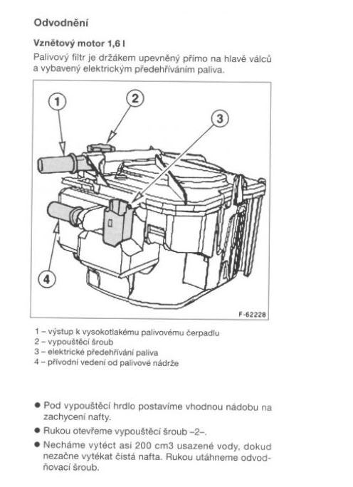

Ano Ufi je originál ford je to vyražené i na držáku filtru pod kapotou. Výroba je pod hlavičkou Itálie, ale reálná výroba je samozřejmě Čína stejně tak jako Man pod hlavičkou Německa. Jsem teď měnil filtr a dal tam filtr Mann ten šroub nahoře je opravdu odkalovací když jsem ho na starém filtru vyšrouboval vyteklo spoustu bince a navíc ještě jakoby rozpuštěná čokoláda no vypadalo to jak sra.ka takže doporučuji měnit. Servisní interval udává 1x za 60 000km/3roky plus každý rok odkalit filtr odkalovacím šroubem PS. Vzhledem ke kvalitě České nafty bych dobu výměny zkrátil.

tusi nekdo jak se to odkaluje? aby to nenasalo vzduch.

je to jednoduché:-) Interval 60 000/3roky pro výměnu je úzce spjat s odkalováním filtru každých 20 000/1rok (Nejlépe před zimou) ale co si budem povídat nikdo to nedělá a pak třeba pláče že se zacpal vstřik atd.

to spark187: musi se ten filtr po odpusteni vody znovu zalivat naftou nebo si to cerpadlo samo nacucne?

podle návodu víše se zalívat nemusí ale nesmí se odpojovat přívodní hadičky od filtru jen vymontovat šroub odpustit cca 2dcl tekutiny a znova zašroubovat. PS. zalívat by se vůbec neměl poněvadž potom jde do motoru neprohnaná nafta přes filtr a to není vůbec dobré zvlášť tady v naší České kotlině

Zalejvat to můžeš,ale pouze do vstupního přívodu filtru. Pak jde všechna nafta přes filtr.
