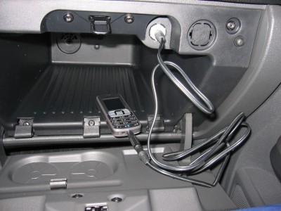

Nestraš :-) Podle tohoto obrázku žiju v domnění, že se přihrádka bez problémů zavře i s jackem. FORD na to jistě pomyslel, když to do toho místa montuje. Mohl by prosím tedy někdo z těch, co už ten AUX mají, potvrdit, zda-li to jde zavřít i s jackem?

U mna ide bez problemov.

V klidu to zavřeš :wink:

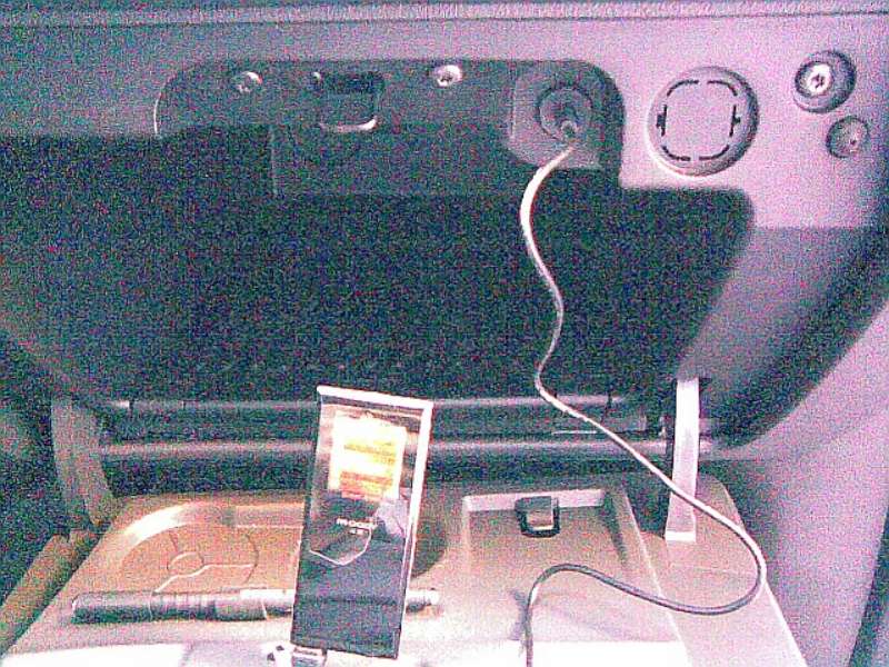

Já jsem si dal do kaslíku 90st.-pro jistotu a vzhled a na MP3 rovný.Viz foto.

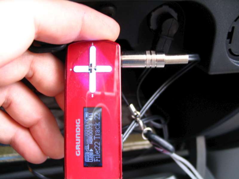

Příspěvek od strasa » 25.11.2008 20:29

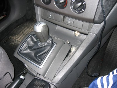

Dneska jsem zapojil, nakonec jsem propojku vytáhl z kastlíku od spolujezdce k řadící páce, kde je k přehrávači/telefonu lepší přístup.

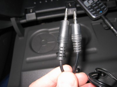

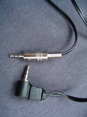

Milinko: záleží na velikosti konektoru, já měl shodou okolností dvě propojky Jack-Jack, první se nevešla, musel jsem osadit druhou. Pravoúhlá je jistota :wink:
Teď řeším jestli existuje mp3 přehrávač, který by se spustil při nastartování auta a při vypnutí zase vypnul. Ještě tohle sehnat a mám muziku vyřešenou :lol:
Máte někdo nějaký tip nebo nápad?
Vytažení kabelu u řadící páky
Dvě propojky - levá je příliš dlouhá (5,5 cm) a nejde dovřít kastlík
Zapojeni včetně 2.5 -> 3.5 Jacku

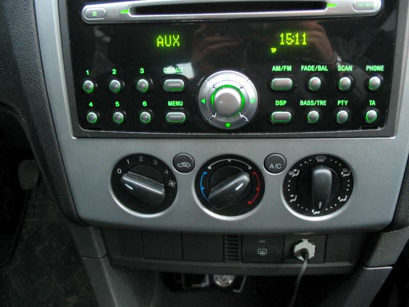

Připojení mp3 přehrávače jsem nakonec vyvedl do záslepky vedle rozm. zadního okna. Je to pěkně po ruce, ničemu to nezavazí a není to ani jak pěst na oko, spokojenost :)
