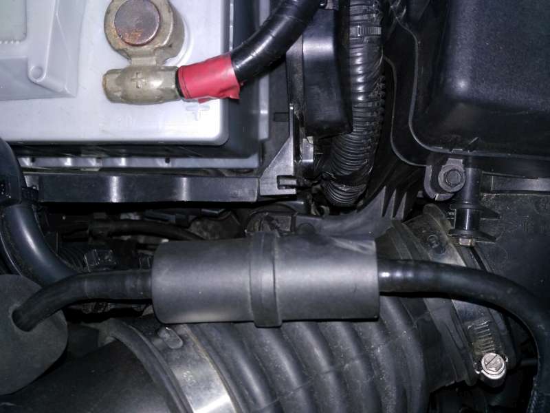

blacks píše:No proto me to zaskocilo ze tam cidlo nemam a poslali me domu, ze jen udelaji soft az bude. Zkusim zitra protelefonovat co a jak.
Tak jak tedy? žiješ? Jen jestli se tě lidé ze servisu nechtějí "zbavit" :nunu: abys nemluvil :gott:
Volal jsem hned v pondeli, dostal jsem prislib ze to proberou s automechanikem co to provadel. Dnes je ctvrtek, nikdo se neozval, tak jsem volal sam,
Vse pry bylo delano podle navodu ke svolavacce. Nemusim mit pry strach, kazdopadne jsme se domluvili na dukladne kontrole, az se bude prehravat soft. Otazka kdy to bude.
Tak ted by me zajimalo, jestli je opravdu jen nepatrny rozdil v motorech a ze to ma kazdy jinak udelano ?

Na takovéto "je to v pořádku se vyprdni". Vytiskni si postup, běž k autu a podívej se kde tam ty věci jsou. Nejsou?...Tak s tebou vyjebali a jebou dál :nunu: . Zajeď tam a nech si podle příručky ukázat ty změny :totlsmile: Žádné rozdíly neexistují. u všech aut to musí být skoro stejné. Ty tam podle foto nemáš ani čidlo! :puke_r: Šlapej po tom a kdyžtak pověz co to je za servis ať tam nejezdíme :dih:

Je to tak. Cidlo tam nemam. Hadice co vede nekam dozadu je napojena misto nej. Ta zadni ma byt vepredu na T spojku a ta tam vubec neni. Skoda ze neni videt pod baterku jestli je tam pridana elektronika nebo co to je za krabicku.

Ta nová krabička s elektronikou je u baterky na boku z levé strany, takže je vidět aniž by bylo potřeba cokoliv demontovat.

Mohu poprosit nekoho o fotku? Dekuji
LH
Příspěvky: 276
Bydliště: CZ
Re: 1.6 Ecoboost - zvolavacia akcia 17S09
Příspěvek od LH » 09.03.2018 14:54
Fotka už tu je na straně 5 od Sagica (první fotka), taková ta černá krabička ze dvou stran šedivě orámovaná (nějakou pěnovou hmotou), mezi trubkou sání a kastlikem baterky.

hm , tak bud jsem slepej nebo tam ta elektronika opravdu neni
