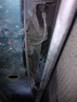

Zdravím všechny.Na předním výstuze nárazník jsem našel konektor přímo u prostředku výstuhy.Ke konektoru vedou dva dráty.Chci se zeptat jestli neví někdo co se do toho konektoru připojuje.Děkuji za odpověď.

Predpokladám že vonkajší teplomer, ak ho teda nemáš už zapojený...fotka konektoru by pomohla...

skutecne cidlo vnejsi teploty

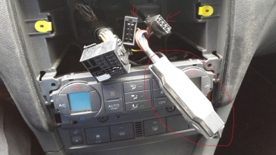

Hrabal jsem se dnes za rádiem a našel jsem tam rozpojené dva do sebe zapadající konektory, z nichž jeden je napojený na svazek kabelů k rádiu. Dále jakási šedivá podlouhlá věc
. Mám handsfree Parrot, ale zapojení či rozpojení konektorů nemá vliv na rádio a ani na handsfree. Nevíte někdo co to je za lotrovinu?

soucast kabelaze parrota

Konkretne releovy blok nizsi verze Parrota (nejspis CK3100). Proc ale nema vliv rozpojeni ISO konektoru, neni jasne. Chtelo by to probrat celou kabelaz. I kdyz - jestli to funguje, mozna neres ...

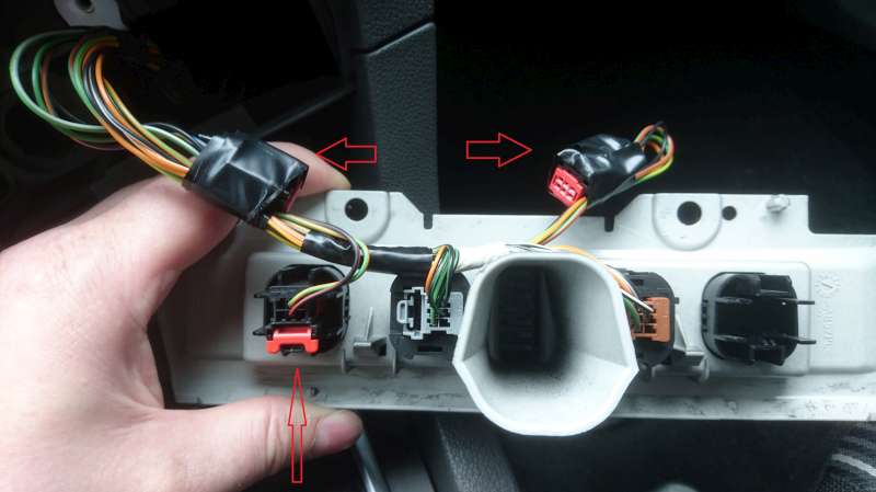

našel jsem za ovladačem na výhřev oken, tři nezapojené konektory. Vím nejsem první a dočetl jsem se zde, že se může jednat o vyp. na ESP na airbag atd.
Prosím o pomoc s identifikací, který konkrétně je na co.

Zleva(když to máš daný do palubky)... ESP, vypinac vyhřívání předního okna, vypínač vyhřívání zadního okna, kontrolka vypnutí airbagů spolujezdce.

ty dva zamotany jsou na vyhrev sedadel
