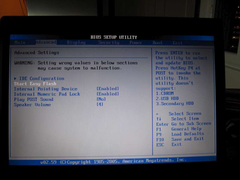

v menu biosu je kalibrace baterie (vetsinou), pohledej ... nebo napis presny tip notebooku

Nic jsem nenašel
Noťas je ASUS F3KE.
V příloze něco z biosu...

a zalozka POWER?

Ee tam je pouze LCD Power Saving - což má povolit nebo zakázat snížení jasu při přechodu na bateriové napájení.
Nic víc podstatnýho jsem tam nenašel.
Zkouším nějaký programy stažení aktualizace biosu, ale vše je placený a to je zatím opravdu najzažší možnost.

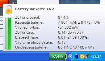

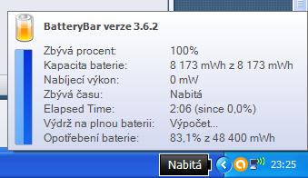

Stav baterie je jaký?

Takový...
Bez napájení ze sítě v okamžiku odpojení napájení...

Pokud si koupil novou baterku, tak opotřebení nemůže být cca 17% a SW chyba to určitě není, jak psal někdo výše. Já mám novej noťas od srpence a opotřebení baterky je cca 5% a to to používám skoro každý den
Chyba bude asi fakt někde v HW

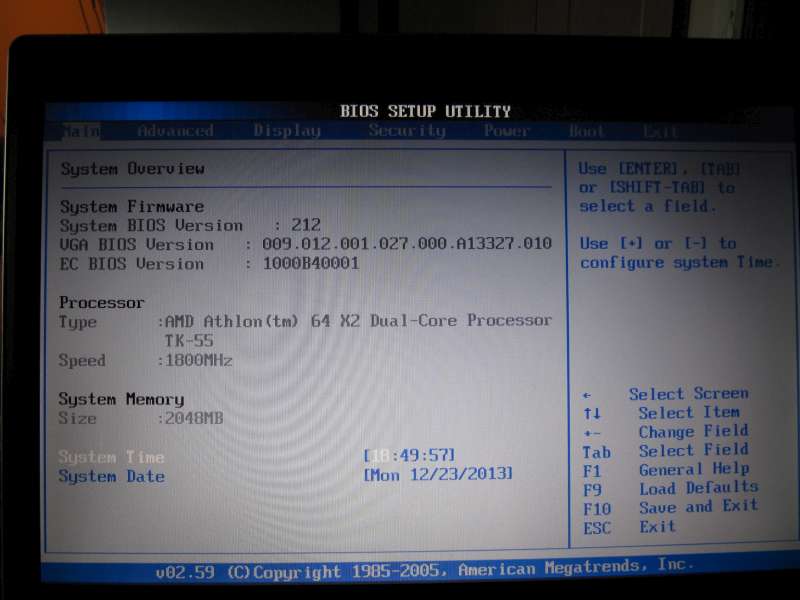

Bios dle screenu je verze 212 což by měl být poslední dostupný, dle stránek Asusu.

Odpísal som už dve baterky na nb. Rok a pol som si ju šanoval pravidelne vybíjal nabíjal aj keď som ju nepotreboval. Potom som ju raz chcel dať nabiť a najprv som zapojil adaptér do NB (samozrejme baterka v NB zasunutá tiež) a potom do predlžovačky samozrejme bez prepäťovej ochrany. Preskočila iskra medzi predlžovačkou a koncovkou adaptéru. Baterka v momente v podobnom stave ako máš ty. Vybitá za 15 minút niekedy aj menej a nabitá za pár sekúnd maximálne minút. Jediné riešenie v tej dobe cca dva roky dozadu buď kúpiť novú baterku komplet alebo výmena článkov v baterke+ poriešenie tej logiky (nejaká pamäť) čo je vo vnútri batérie.
Opotrebenie batérie máš cca 83% a nie 17% ako bolo spomínané, takže baterka pred smrťou (až už nie po smrti).

Medmen: Díky za screen , ale tohle v nabídce v biosu nemám. Mám tam jen ten první řádek o LCD.
