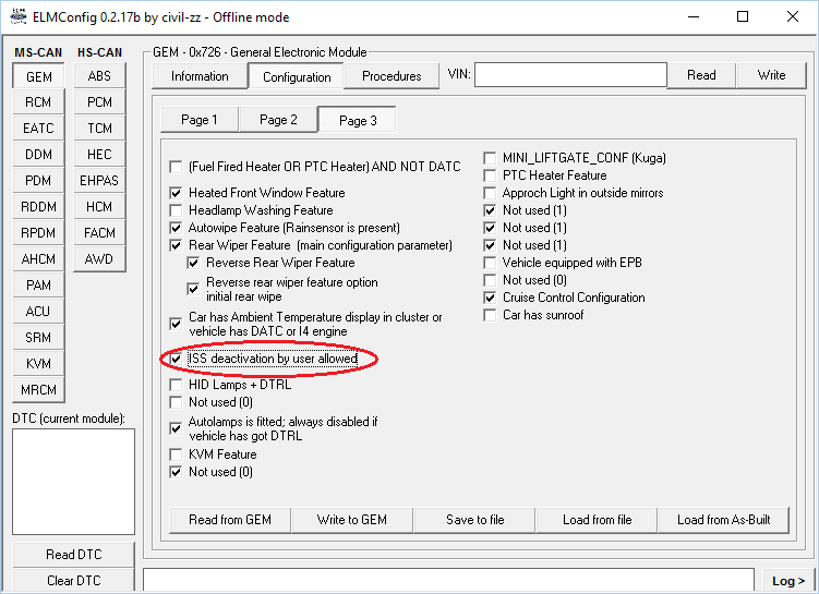

Ktorá to je položka v elmconfig?

Už to tu taky asi bylo vícekrát...
Tady že máš senzor:
Tady že máš vypínač:
