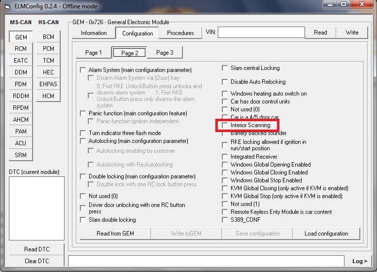

tox232 píše:Zdravím
dnes mi dorazil upravený ELM od Adow.Tímto mu děkuji.
Chtěl jsem aktivovat obvodový alarm.Vše se povedlo nastavit na přístrojovce hláška že je otevřená kapota.Jal jsem se tedy s kusem drátu v ruce proklemovat konektor u zámku kapoty. Jaké bylo moje zděšení že tam žádný není ,mám auto po FL.Nu což natáhnu kabel od GEMu .Tímto se chci zeptat nemáte někdo konektory do GEM nebo kde by se dali sehnat.
Děkuji
Ktorá to je položka v elmconfig?
