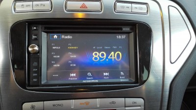

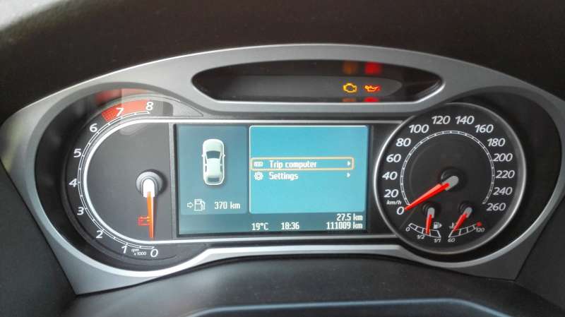

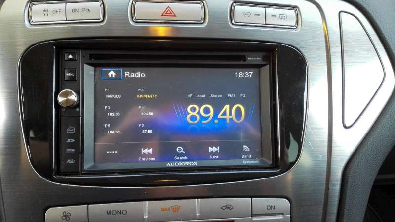

Rozšířil jsem svoji Fordí rodinku o Mondeo combi r.v. 2009.
Mondeo má Converz+, ale je osazeno "nesystémovým" rádiem Audiovox.
Na Converz+ mi při jízdě svítí jen jedno menu viz. obrázek.
Nedá se s tím něco udělat, aby tam bylo něco jiného?
Standardní věc jako při originál Ford rádiu? Nebo cokoli jiného, logo Ford...
Díky moc za radu.
Díky moc za radu.
Ford Focus ST 310 Wolf
Ford Focus ST 225
Peugeot 206 RC
Ford Puma 1,7
Ford Focus ST 225
Peugeot 206 RC
Ford Puma 1,7
- Příspěvky: 24879
Re: Convers+
tri moznosti:
1. zjistit, zda se k radiu dodava adapter na multimedialni sbernici ford, ten poridit a uvidis toho na budikach vic
2. dat original radio
3. prodat convers a dat obycejne budiky
s menu convers nic neudelas, max. prebarvis

Re: Convers+
Já bych se přikláněm k 2. varinantě
Tohle za pár peněz střelíš(zaplatí Ti to Sony s CD měničem, nebo si připlatíš za NAVI) a origo bude vypadat určitě líp. Tohle na první pohled bije do očí, že to tam nepatří
