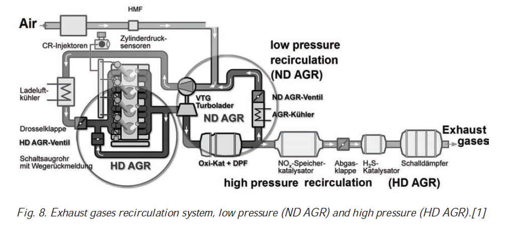

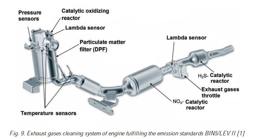

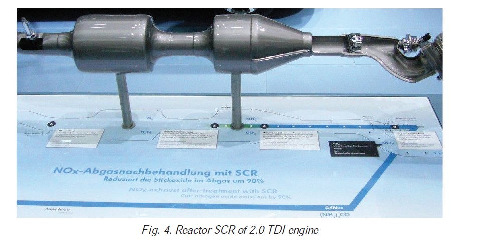

2.0TDI ina schema: system s 2x egr - vysokotlakovy za motorom a nizkotlakovy za DPF (obrazky z materialu od Mareka Brzezanski)

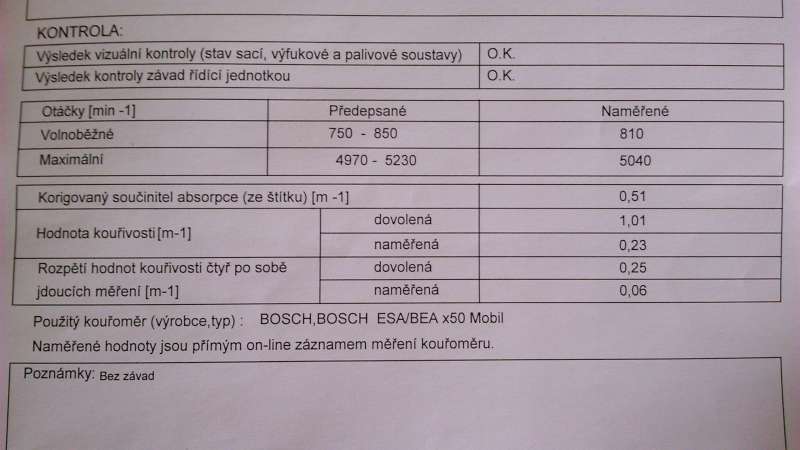

Protože je tu řada témat věnující se odstranění, ale žádné ucelené o provozu auta s DPF a zkušenostech s ním, dovolil jsem si založit tohle vlákno. A začnu záznamem z dnešních emisí.
Ford Focus 2.0 TDCi, euro IV s DPF, v provozu od 5/5008, na tachometru skutečných 118 568 km (z toho mnou 75 tis. km), původní DPF, aditivum doplňováno po rozsvícení kontrolky v 80 tis. km. Pár dní před ME jsem motor točil trošku víc než obvykle, abych "vymetl" saze.
Až budu doma, doplním záznam z měření před dvěma lety.

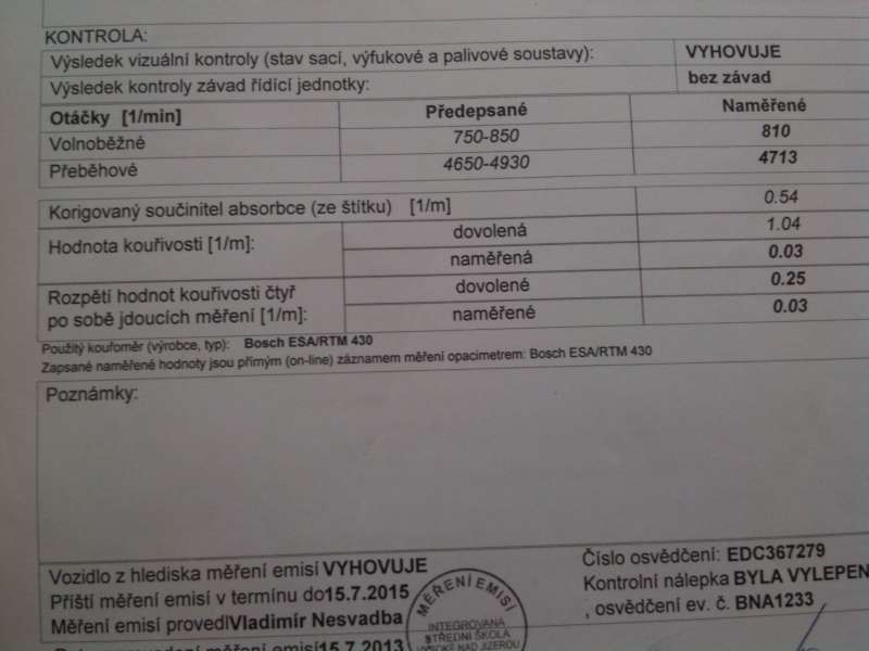

Tak jsem se konečně dostal domů, abych mohl mrknout na minulé emise (nakonec tedy v 67 tis. km) a:
Kouřivost: 0,04
Rozptyl kouřivosti: 0,01
Tak by mě zajímalo, čím může být způsobena aktuální kouřivost 0,23. Stav DPF? Nafta? Vstřiky (ve 118 tis. km)? Fakt je ten, že cca 200 km po posledním natankování (Verva) mám pocit, že motor zlenivěl, na druhou stranu tahá plynule od 1500 do cca 3500 ot. a kopanec od turba je znatelně menší a posunul se někam těsně nad 2000 ot. (dřív pod 2000 ot.) Tak nevím.
Kouřivost: 0,04

Trochu OT, ale prijde mi ze se verva zhorsila
ja uz jezdim jenom na maxxmotion a prijde mi to ohodne lepsi
- Stanley_vy
- Příspěvky: 5872
- Bydliště: Vyškov
Re: Skodliva nafta, EGR, DPF, SCR a emisne limity
Asi taky zkusím vyjezdit pár nádrží Maxxmotion.
Jinak dodám, že auto tahá bez problémů až do omezovače a dnes cestou z práce, což dělá cca 50 - 70 km od emisí, se mi spustila regenerace.
