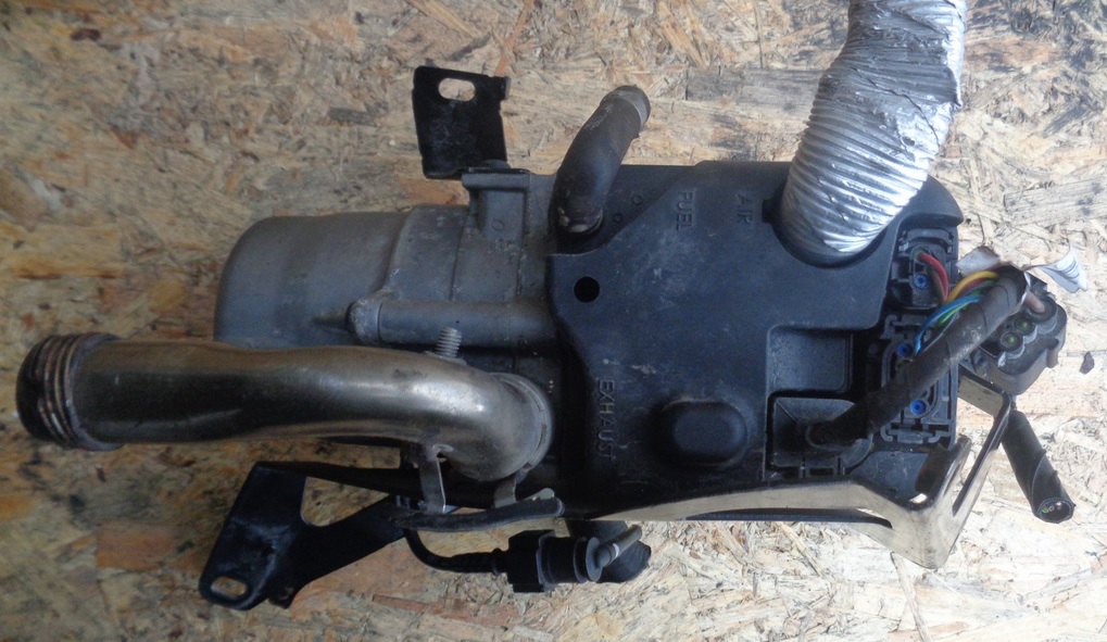

zaregistroval jsem, že existuje dvojí způsob zapojení:
jedno je přes společný 12pinový konektor - viz Tvoje poskytnutá pináž
druhé je přes více konektorů (X14, X15, X18)
Předpokládám, že je to jen rozdíl v zapojení, ale smysl zůstává stejný, je to tak?
Ad3)
ohledně aktivace v Convers+: zjistil jsem, že přídavné topení pracuje ve dvou modech:
a) jen nezávislý ohřev kabiny (a motoru?) při nastartovaném motoru/ za jízdy
b) topení při parkování, časově nastavitelné (ohřev jak chl. kapaliny motoru tak i kabiny)
- Liší se obojí funkce jen SW úpravou, nebo je zde nutný ještě zásah do HW (jaký)?
- Dá se toto obojí nastavit oživit a nastavit přes Forscan? Pokud ano, můžeš prosím popsat jak?

ad 2) vice konektoru - to asi neni ORIGINAL zastavba pro ford
ad 3) kdyz nastavis, co jsem Ti napsal, tak budes mit verzi b)

Ad2)
ohledně více konektorů jsem toto našel zde: https://mk4-wiki.denkdose.de/artikel/we ... ermo_top_v
A tváří se to taky jako originál Ford. Na webu nikde nedokážu najít foto originál združeného konektoru, všude mě to zobrazuje jen vícekonektorové zapojení.
Ad3)
v současnosti v Convers+ nabídku Aux. Heating nemám, oním popsaným postupem ji ve Forscan aktivuji= zviditelním? Používám rozhraní FORDiag, půjde toto s tímto rozhraním? Nebude potřeba zažádat o rozšířenou licenci?
Ad3)
- Příspěvky: 24717
Re: WEBASTO MK4
ad 2) oznaceni na stitku MUSI byt xG9N-18K463-xx (x je libovolne pismeno) a konektor:http://www.ford-focus.cz/forum/viewforum.php?f=277
ad 3) viz Ford Focus mk3 combi 1.6 Ti-VCT, r.v.2018 + Ford Fiesta mk7 3D 1.25, r.v.2014

MS CAN+ je na C1BP02-A-49
MS CAN- je na C1BP02-A-50

To Marekrbk: řeším stejnou záležitost na Galaxy 2008. Můžeš prosím potvrdit do čeho to instaluješ? Odhaduji mondeo mk4 před fl.
Máš nějaké podklady, podle kterých postupuješ?

Re: WEBASTO MK4
co presne potrebujes?
popis konektoru:
3 - napajeni z F27
4 - kostra
6 - MS CAN-
7 - +12V pro palivovou pumpu
9 - napajeni+ pro vodni pumpu
10 - napajeni- pro vodni pumpu
11 - MS CAN+
popis konektoru:
3 - napajeni z F27
4 - kostra
6 - MS CAN-
11 - MS CAN+

[quote="ZaQik"]co presne potrebujes?
... no mě třeba zatím není jasné jak rozebrat pojistkovou skříňku v motoru pro připojení pojistky F27, nyní je tam jen 1 pin a potřebuji tam nějak dostat druhý.
Dále zatím netuším jak připojit palivové čerpadlo. sundávat nádrž, na to si v domácích podmínkách netroufnu. Další variantou je připojit T rozdvojku u palivové zpátečky do nádrže. Ale to je spíš jen teoretická úvaha.

Mám dotaz ohledně přídavného topení,je to vebasto origo s výroby.Včera se mi stalo,když jsem ráno(bylo 0st.) vyjel s garáže a po 500m zastavil,šel si koupit svačinu a nechal jsem auto nastartované,tak když jsem se po 3 minutách vracel k autu,tak se s pod auta valil dým jako když mi tam někdo hodí dýmovnici a samozřejmě smrad.Mám dvě otázky,žhavící kolík slouží k zapálení vebasta a po nějaké době vypne,nebo přižhavuje trochu pořád?Co může spůsobovat takový kouř,špatný žhavící kolík nebo spíš hořák?Díky za rady.

Špinavá spalovací komora, nafta se pořádně nerozstříkne a nedojde tak k jejímu vznícení a začne to bíle hulit. Případně je někde přicpaný přívod nafty a do spalovací komory se dostane málo nafty a výsledek je opět oblak bílého dýmu. To mám info od bývalého kolegy, který v práci nedělal téměř nic jiného, než servis nezávislých topení, tak snad nekecal.
Když se to stane výjimečně, tak to nemá cenu ani řešit. Když se to už stává častěji, tak je dobré to řešit. Výsledkem pak mohou být šlehající plameny či vylétávající jiskry z výfuku u bufíku, což je celkem efektní, zejména za tmy

to CHiP:JJ,něco tam bude špatně,takže to budu muset pořešit.Důléžité je abych to stihnul do příští zimy.
Teď už topení asi moc nevyzkouším,když bude teplo.I když ráno by ještě mohl zapnout ne?Do kolika stupňů venkovní teploty by měl spínat?

Pod 15°CTabi píše:to CHiP:JJ,něco tam bude špatně,takže to budu muset pořešit.Důléžité je abych to stihnul do příští zimy.Teď už topení asi moc nevyzkouším,když bude teplo.I když ráno by ještě mohl zapnout ne?Do kolika stupňů venkovní teploty by měl spínat?

to marekrbk:Asi to zítra ráno vyzkouším,uvidím jak naběhne a když tak ho nechám pořádně vypálit.
to HonzaV:Myslel jsem si to,že to bude pod 15 st.někde jsem to asi tady četl,ale nebyl jsem si jistý,díky za info.
