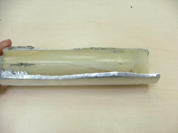

neviem aku tabletu mas namysli, zhodou okolnosti mam teraz sušič v ruke a patrona je naplnena iba sušícim granulatom. Farba media je primiešavana priamo do media.

pre predstavu ako vyzeá sušiaca patrona zvnutra som vam jednu rozrezal :wink:

Uvnitr akumulatoru klimy je takovy "obycejny pytlik", ktery je naplnen malyma kulickama (vysousedlem) a do toho pytliku se pridavala tableta, ktera se pri rozbehu klimy rozpustila a tim padem medium v obehu klimy bylo obarveno tak, aby pri uniku bylo videt, kde klima unika.
Toto se pouzivalo na starsich typech klimy pro Fofo, ale take pro Fiestu, Kacko a podobne.
Pokud se dnes pouziva primo barvivo do naplne nevim, ale fotka, kde jsi ukazoval "vysouseci partonu" me nic nerika.
Ale mam takovy pocit, ze problem, ktery je uveden se vztahuje jeste na stary typ Fofa, kde byla tableta ne barveni uvnitr jmenovaneho susidla.
Mimochodem, stejne susidlo se pouziva dodnes na Focusy C-max, S-max a tim padem i na Fofa rady "I".
