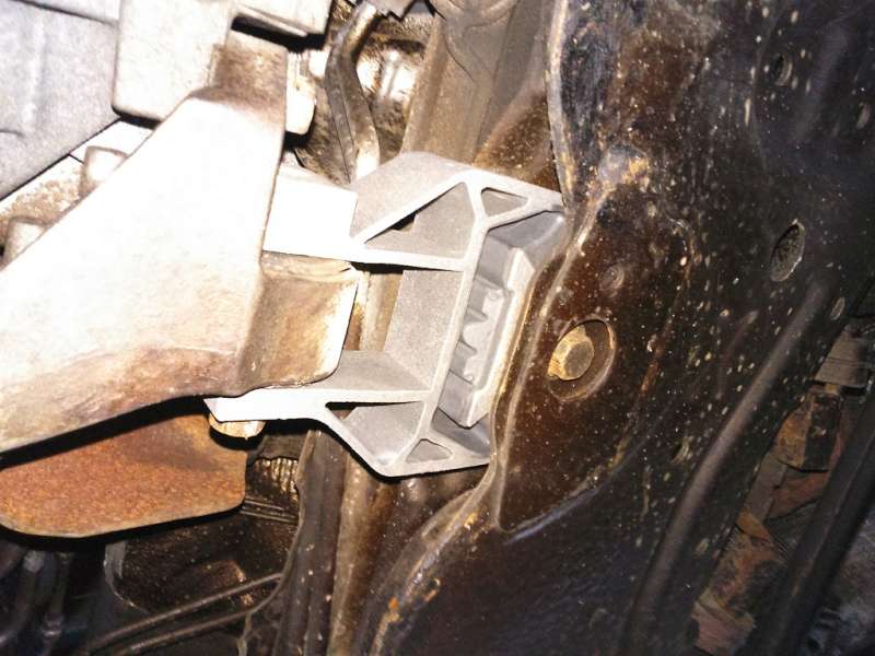

ano, ten vpravo kt. ma iny tvar je de facto nahrada - pasuje presne a zda sa byt aj "bytelnejsi". daval som presne taky, zn. febi, cislo dielu 29747.
pre ostatnych : je to tzv. spodny zaves prevodovky, tento konkretny je na skrinu mtx75, cize vsetky dizle okrem 2.0 tdci + a este pre benzin 2.0 HE

ano, je to ten diel z odkazu : 6068 > 1533046 > Torque Restrictor
vymena bola velmi pohodova - povolis 1 srob na tom drziaku na prevodovke a ten druhy na napravnici. nie je treba motor ani prevodovku zdvihat.

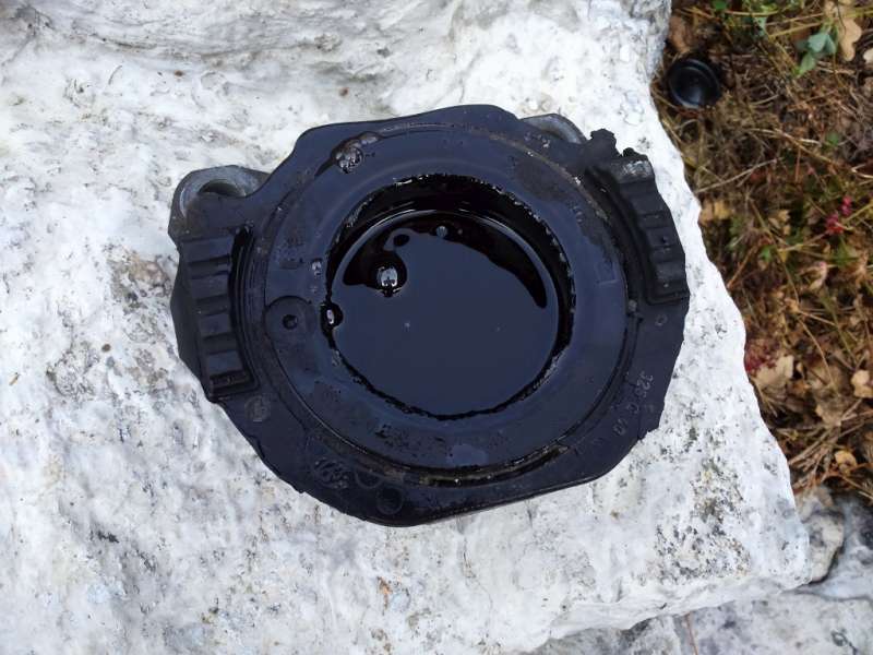

A nebyly zarezlý? Já právě koukal na nějaký video a ten na nápravě byl zarezlý, že ho musel odvrtávat a ještě musel sundat držák na převodovce, protože ten silentblok nešel ven. No jestli to bude jak píšeš, tak si mě mile překvapil :oops:

Starej silentblok sem rozřezal a i olej v něm ještě byl :mrgreen: Ale normálně rukou šel zmáčknou, nejspíš byl orvanej vevnitř, dál už sem neřezal protože to hrozně smrdělo :mrgreen:

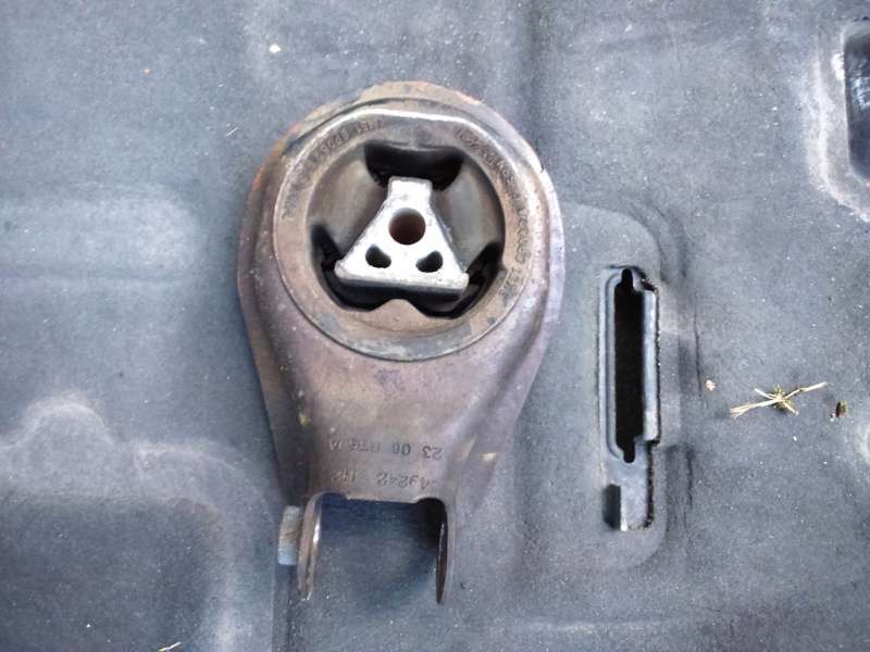

Jsem zmatený jak lesní včela. U obou silentbloků je v seznamu můj kombík s 1.6 (FORD FOCUS (DAW, DBW), 1.6 16V [74kW, 1596ccm]), jeden silentblok má dvě díry, druhý tři. Cena u tříděrového víc než trojnásobná. Byl už tady někdo za prasáka a namontoval na 1.6 ten dvouděrový? Vypadají jinak shodně a vzhledem k očekávané životnosti auta se mi nechce zbytečně utrácet. Co když ho chytnu jen na dva ze tří šroubů?

tak, to bude dobrá prasárna, místo 3--chytnout to na 2. :mrgreen:
