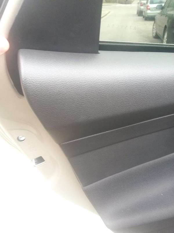

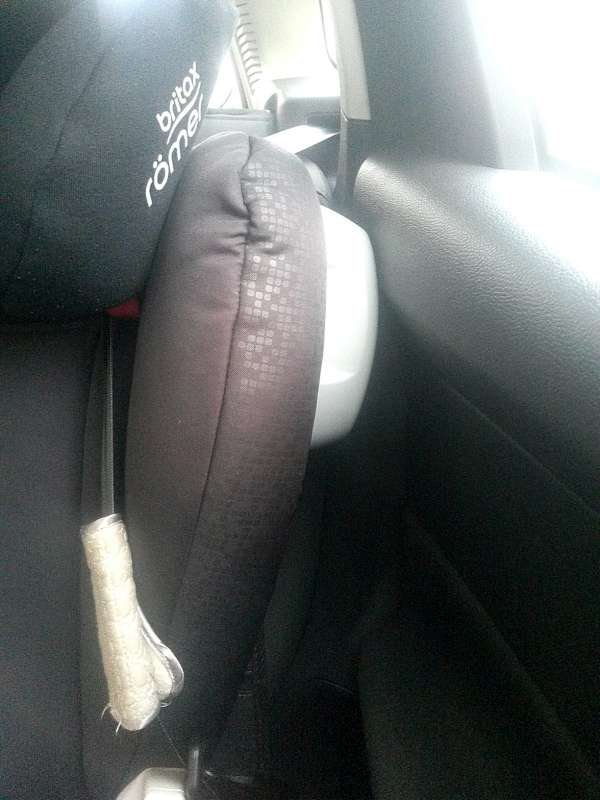

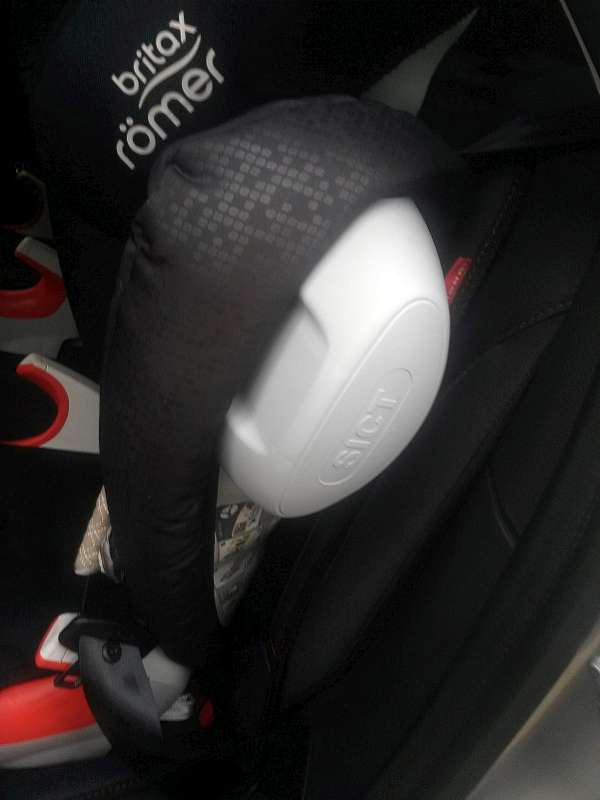

Vím, že tady je na to moc laický fórum, ale co myslíte?
Mám sedačky s ochranou při bočním nárazu Römer SICT. FF3 je vzadu docela úzký a ty uši mi jdou až do tapeců dveří. Tak jsem se zamyslel, co vlastně může být při tom nárazu příznivější...
- Když jsou tam ty plasty a je to vyložené nalepený na dveřích a dostane to sedačka "z první"
- Nebo když ty plasty oddělám a bude tam mezera pro vymezení - případné možnosti pohybu dveří
Fakt si nejsem z mýho laickýho pohledu jistej, co je vlastně lepší. Minimálně to musím nějak vyladit, protože takhle to ten tapec bude ničit......

pokud sedacku drzi isofix, tak je lepsi tam mit "usi" - material "usi" zafunguje jako pohlcovac energie
(pokud sedacka pevne nedrzi, tak je asi jedno, jestli "usi" jsou nebo nejsou, protoze se sedacka natoci podle tlaku)

Sedačku drží ISO FIT - což je proti ISO FIXu docela rozdíl - toto jsou úchyty na pásu - zacvakne to, ale není to pevný jako železný úchyty. V podstatě to tam je, aby sedačka držela na místě když v ní není dítě, které jinak drží přímo pás auta..

Nechal bych to tam,když to tam má bejt.To ve Fordu docela podělali.

ford za to nemuze - autosedacek je vic typu, mas si ji pred koupi vyzkouset
iso fit mame ve fieste, sedacku utahuji, co nejvic jde, takze se moc nehejbe - nechal bych to "ucho" osazene, nejakou energii na deformaci spotrebuje

a to neni zamackavaci? ja to mam na sedacce taky, ale jde to zamacknout.... na strane odedveri to mam zamackle a na druhe vymackle aby v prostred bylo vic mista.... teda tak jsem to mel ve FF2.. ted abych pravdu rekl nevim, ale asi zamackle obe strany, jelikoz sedacka byla chvili bokem a kdyz jsem ji vratil do auta tak asi jsem to nevyckval...

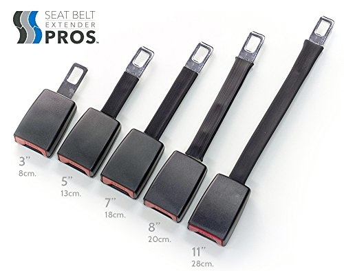

Do FFII (r.v. 2008) jsem koupil sedačku Cybex Pallas X-fix a později X2-fix. Standardní pásy přes pultík nestačí, je nutné tam dát prodlužovák, mně stačil ten 7" (18 cm).:zdenowl píše:Ahoj, chceme koupit dětskou sedačku Cybex Pallas M-fix (model 2015 nebo 2016), ale nevím jistě, jestli se vejde i při maximálně vysunutém pultu za pásy. Auto Focus II kombi (r. 2009).

Principem vsech zadrznych systemu ve voze je spojit co nejpevneji telo a karoserii - deformacni zonu. Duvodem je minimalizace spicek zrychleni, ktera jsou pro lidske organy davastujici.
Prave tak funguji napr. predpinace pasu (pritahnou telo do sedacky) i airbagy - vymezi prostor mezi volantem/palubkouúsedackou a telem.
Proto je z hlediska ochrany idealni minimalni mezera mezi "usima" alias SICT sedacky a oblozenim dveri.
Schvalne jsem se dival i do manualnu nasi autosedacky (ma ty "usi" SICT nastavitelne) a je zminena mezara 5mm. Coz je mineno zrejme jako mezera, aby se sedacka a oblozeni nedotykalo v beznem provozu, ale zafungovalo plne pri narazu.
