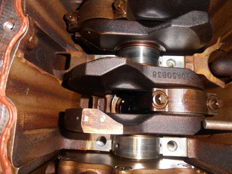

A pokud je to protizávaží opřené o ten kolík, tak je píst 1. válce od rozvodů PŘESNĚ v HÚ?
Ford Focus 1,6 16V Combi 2009
- Příspěvky: 13619
Re: Rozvody benzín 2004-2010
ano. Jenže to protizávaží chytá o kolík ve dvou místech, takže se musí nastavit 1 válec těsně před hú, pak nakroutit kolík a až pak dojet klikou na hú a opřít se o trn.

Můžeš ještě otočit klikou o 90 stupňů, aby bylo vidět místo přesně kam se ten kolík opře?

Je tam na tom závaží vybroušená ploška, nejspíš v přesné vzdálenosti.
V servise nevím jak to utahují, ale někde jsem něco četl o nějakém přípravku co sedne do zubů v setrváku. Přez kolík bych měl strach, že vypadne díra i s kolíkem ve skříni při dotahování... moc masa tam není a je to hliníková litina.
