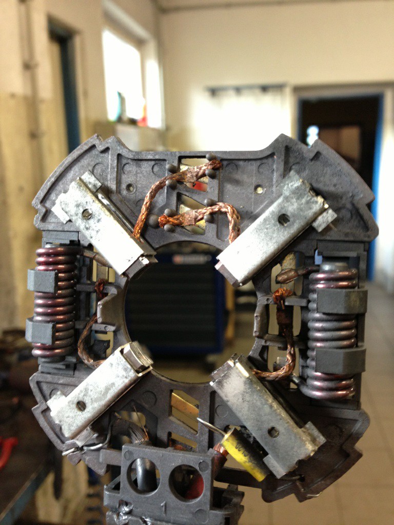

Poradite kde by mi v Praze/okoli za rozumnou cenu vymenili uhliky v sahare a omrkli jestli je jinak dobra? Pripadne nezkousel jste nekdo koupit jenom vrtuli s motorem z druhovyroby? Nasel jsem jednu s oznacenim 20.97.570-MV. Premejslim co bude rozumnejsi cesta k cili.

Me uhliky menil kamos, muzu mu napsat zda nepamatuje jaky to byl typ. Tusim staly asi 150kc vsechny.
Vyndal jsem saharu, vrtuli, dal mu samotnej motor, rozpertloval to a vymenil uhliky, zase jsem to zadelal a frci cca dva roky :)

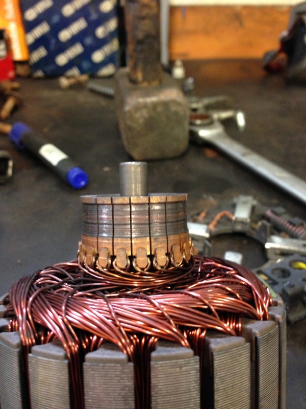

Slid: Rozpertloval jsem obe sahary a dle fotek jsem na tom s uhlikama dost podobne. Jako provizorni reseni jsem vynuti a vnitrek profouknul kompresorem dokud nevylital vsechem uhlikovej prach a obe pak zacaly fungovat. Tak jsem jednu zapertoval a namontoval zpet do auta. Snad to chvili vydrzi. Jestli budes s kamosem mluvit tak se mi prosimte zeptej jestli si na ten typ nevzpomene. Cenovka je oproti tomu co psal Kota dost prizniva :palec_nahoru: Kdyby poradil i cim pak nejlip pribodovat ty kontakty uhliku na ten ramecek, tak by to byla uplna parada :)
Obema diky za info :!:
