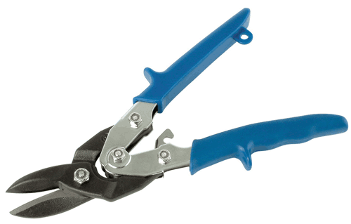

Mám tyhle nůžky, občas se plech trochu žvejkal, dotahoval jsem šroub, aby líp stříhaly:

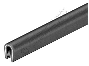

Dost jsem se poškrábal o hrany toho ostříhanýho plechu. Chtělo by to olemovat, než se člověk začne hrabat v čerpadle:

ja mel pujceny zahnuty nuzky od klempire co dela strechy....ale na zabrouseni a olemovani te diry jsem se jeste nejak nedostal...
bacha pri strihani plechu na ty hadice...ja narval kus plechu pod to abych nestrihnul do hadice....
