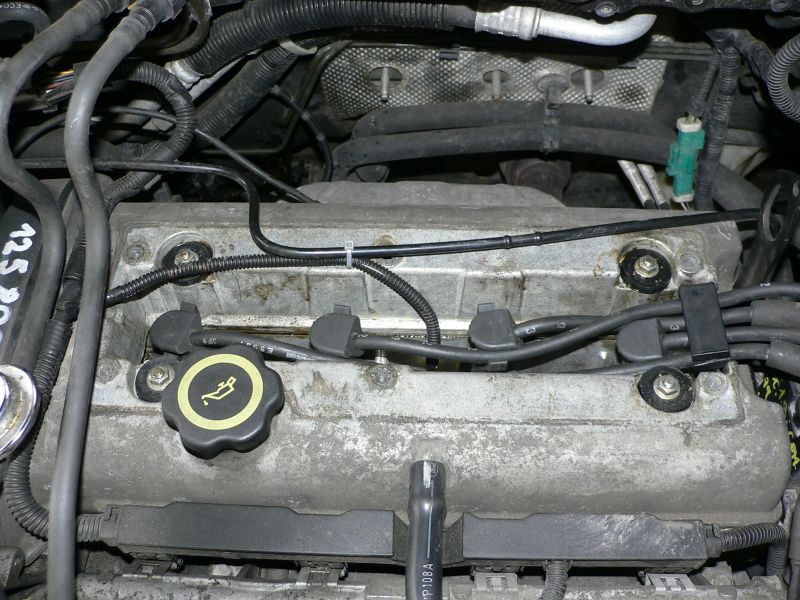

Taky přidám svoji historku s cukáním: mám FoFo krátce, takže jsem si až po nějaké době všiml, že občas při nízkých otáčkách to nějak cukne. Po předchozích zkušenostech s Escortem (taky motor 1.6 16V, předchůdce toho ve FoFo) jsem automaticky vyzkoušel jiné zap. kabely, ale překvapivě bez úspěchu. Po přečtení tohoto vlákna, jsem jestě vyměnil svíčky a cívku (btw za velice dobrou cenu z Aukra). Výsledek ale celkem žádný, trochu se to zlepšilo, ale nezmizelo. No a jednoho večera jsem si pročítal toto fórum a narazím na tento velice užitečný a pěkně napsaný příspěvek (díky Jemare) : http://forum.ford-focus.cz/viewtopic.php?f=197&t=13442. Nejvíc mne zaujala pasáž u Snímače teploty hlavy motoru – CHT.
Cituji: " U vozů před FL je senzor schován pod černým krytem hlavy válců společně s vysokonapěťovými kabely a svíčkami. Po FL se kryt již nemontoval. Podle TSB (Technical service bulletinu) č. 97/2001, vydaného 7.2.2002 se doporučuje u všech motorů 1.4 a 1.6 připevnit páskou kabel snímače k hadičce podtlaku tak, aby byl kabel co nejdále od vysokonapěťového zapalovacího kabelu. Hrozí možnost cukání při akceleraci."
Říkám si, za zkoušku nic nedám, vezmu dva stahovaci pásky přidělám ten kabel k hadičce, trochu jestě přeuspořádám VN kabely, aby byly co nejdál.
No a od té doby ani cuk!! 8O
Někdy je dobře mířená investice za 2Kč více účinná než tisíce za svíčky/kabely/cívku...

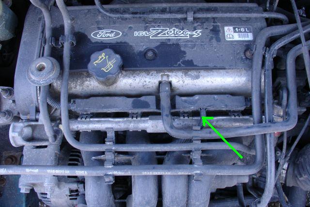

to Cagos:
jedna sa o kabel (na prilozenej fotke) oznaceny zelenou sipkou?

To Jairo: To co jsi vyfotil neni ono. Musis sundat kryt hlavy valcu a tam mezi kabelama ke svickam ho uvidis http://forum.ford-focus.cz/download/fil ... =28756&t=1 jen nechapu k cemu se ten kabel ma pak uvazat, kdyz je hadicka pripevnena na ten kryt hlavy viz tvoje foto. Jediny co me napadlo, ten kryt sundat a hadicku nechat navolno.Pak k ni privazat ten kabel. Tim padem ale jezdit bez krytu hlavy valcu :?: Udelal jsem to tak, zatim jsem s tim jel jen po meste a zdalo se to byt ok. Za chvili to pojedu dukladneji projet tak napisu a pripadne i prihodim foto.

Já tam žádnej dekl nemám, takže to vypada následovně (ty dva stahovací pásky jsou to bílé):

To Cagos: Tak to je zajimave... To co jsi vyfotil je podle me motor po FL... I podle toho co jsi odcitoval ve svem prispevku. Cituji: " U vozů před FL je senzor schován pod černým krytem hlavy válců společně s vysokonapěťovými kabely a svíčkami. Po FL se kryt již nemontoval. Ja to mel tak jak vyfotil Jairo. Tu horni hadicku jsem odmontoval, kryt sundal a pak privazal... Vypada to takto:
Byl jsem to projet... Cukani se zda hodne zmirnilo ale uplne se to nevytratilo. Pokud treba jedu 45 v obci na 4-ku a prislapnu naplno pedal plynu tak si to 2x cukne a pak az plynule rozjizdi :evil:

To jsem nevěděl, že už mám FL motor (je pravda, že v Microcatu to píše něco o modelu roku 2001, i když byl vyroben v 11/2000) :roll:
Jinak musím přiznat, ten problém s tím, když se prutce dupne na plyn a motor 2x cukne to vliv nemělo... To bude asi jinej průser :? . Mně furt vrtá hlavou, proč to cukne pokaždé 2x :?:
Ale na občasné cukání při 1500-2500 otáčkách to u mne evidentně pozitivní vliv mělo. Mám pocit, že ta celá sranda kolem toho kabelu logicky poukazuje na problémy kolem vnější izolace VN zapalovacích kabelů.

Kolem vn kabelu je elektromagneticke pole, ktere indukuje v blizko se nachazejicich kabelech napeti. To se tyka kabelu od cidla a ridici jednotka pak chybne vyhodnocuje signal od cidla. Kablik od cidla mel byt pravdepodobne stineny. Protoze neni, musi byt co nejdal od zdroje elektromagnetickeho pole - od vn kabelu.
