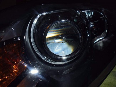

Podařilo se někomu sundat plexi z xenonů ? Jde mi o to, že mizerně svítí - vzhledově super, ale na jízdu je to celkem peklo
Chtěl bych kouknout na parabolu, zda není vypálená (mám možnost pokovení). Výbojky mají pěknou barvu, řekl bych že jsou v pořádku, ale v noci prostě nevidím, musím jezdit prasácky z mlhovkama abych něco viděl ...
Háčka co jedou za mnou mě pomalu přesvítí
Vypadá to, že plexi nedrží jen zobáčky, ale jsou ze vnitř ze spodu vruty
Když koukám na fotku zde: http://www.ford-focus.cz/forum/download ... &mode=view tak mě svítí spíše do modra a nejsou pod lomem ty zářivé kruhy od světla, svítí spíš jak zářivka (originál Osram Xenarc)

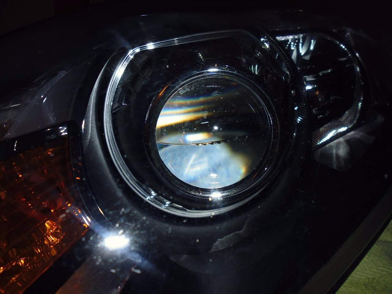

Tak jsem vyčistil čočky a konečně vidím
Nevěřil bych tomu, co ten povlak udělá!! Nejvíc to vadilo na čočce z venku. Přes ten povlak se světlo rozráželo ... Stačilo zasvítit jen baterkou a v čočce svítila mlha, po vyčištění se krásně odráží ..

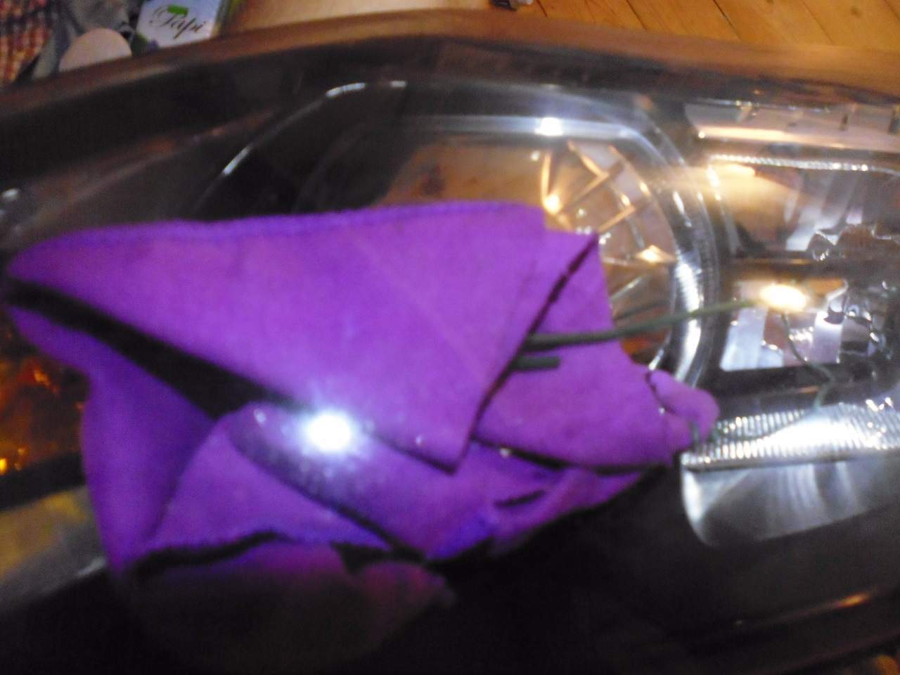

Světla se mi rozlepit nechtělo tak jsem po večerech několik hodit šmrdlal přes háčkovou žárovku - drátky, špejle tampony, hadříky, čistič na LCD (fakt zábava
Navíc byl povlak i na plexi ze vnitř ..

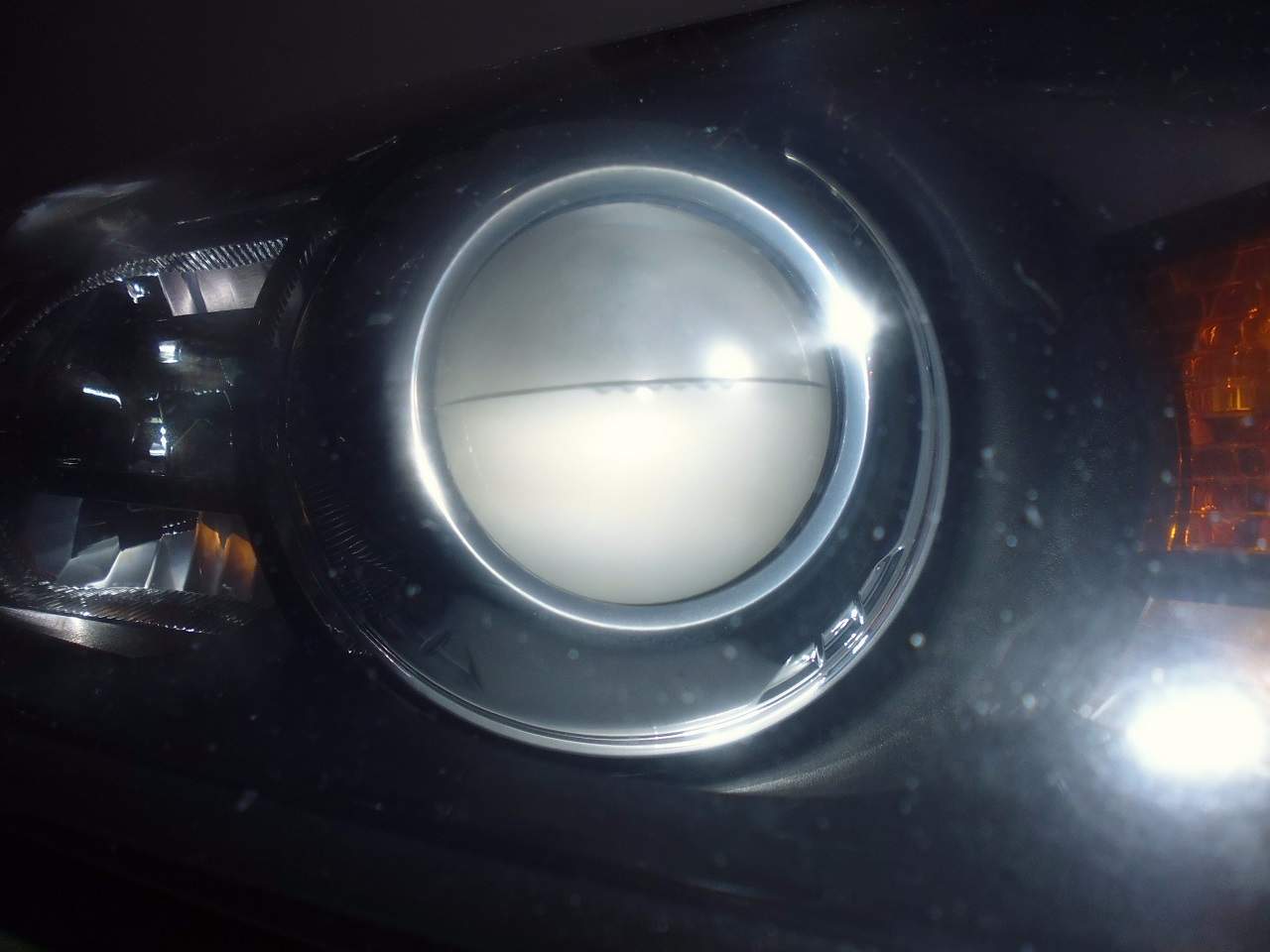

Foto napoví čočka vyčištěná z obou stran a jen od výbojky:
Kdyby se tak dalo sehnat nové plexi, tak to rozlepím a vyčistím pořádně ...

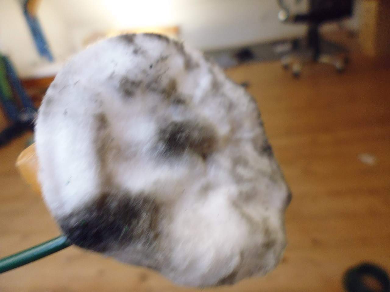

Re: Výměna halogenů za xenony FFII
Ještě foto co může být uvnitř skla
Sice kam jsem nedosáhl tak je lehce vidět přechod, ale hlavně že vidím
