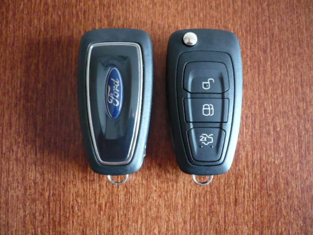

Ahojte, poprosím Vás o radu
Mám doma origo dialkové, neviem ale z akého modelu, tak sa chcem spýtať, je táto časť univerzálna? Aj keby bolo napríklad z fiesty bude možné ho nakonfigurovať na Mondeo Mk3?
A predpokladám že teraz musím kúpiť tu druhú časť, t.z. klúč s čipom, je to tak?
Viete mi poradiť aký čip budem potrebovať? Bude na Mk3 Mondeo fungovať toto?:
http://www.autoklice.com/auto-klice/mdl ... -fo21-id63
Díky
Díky

Tak asi nikto nevie ...
Neviete ako je to s tými čipmi? Predpokladam že Mk3 Mondeo používa 4D60.
Bude fungovať aj chip 4D63 z novších klúčov?

Takže dialkové naprogramovať ide ...
A k tomu čipu, zistil som že to fungovať nebude, dobré ale je že sa dá kúpuť čip 4D60 v designe toho novšieho takže sa nemusí nič prerábať, akurát ho treba objednať z ebayu.

Mate nekdo zlusenost, jestli pasuje spodni cast s elektrikou z vystrelovaciho klice z ciny do originalni spicky s planzetou od fordu? Mam cinsky klic se spatnou spickou, rak ze bych koupil origo spicku a zkombinoval je. Diky moc
Ford Focus kombi 1,8 TDCi 74kW, r.v. 2003
Merlin_CZ
- Příspěvky: 11
- Registrován: 04.04.2014 11:33
Re: vystřelovací klíč
mě to pasovalo - právě jsem to přesně takhle měnil.
