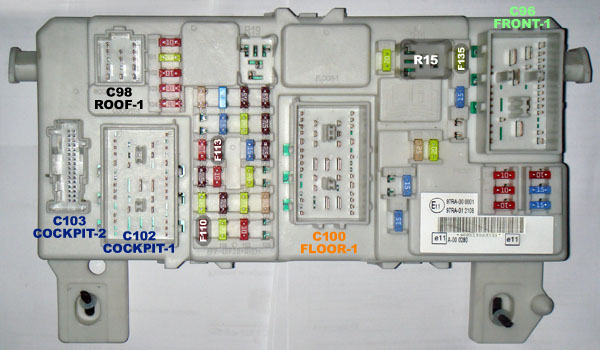

Prosím dle schéma konektor C 102 PIN 5 ma byt osazeny dle schéma je tam pozice C100 PIN 20 2* drát myslí se to další konektor C 100 nebo to je konektor C102 PIN 20
Ford Focus 1,6tdci 66kw 2006 combi
- Příspěvky: 25155
Re: Vyhrivani prednich sedadel (made in Ford)
ty schematum moc nerozumis, ze?
- z C102 pin 5 vede zelono-cerny drat, ktery se v uzlu S48 deli na vic dratu
- z C100 pin 20 vedou rovnou dva draty

Prosim te a ten konektor c 100 je kde
- Příspěvky: 25155
tlacitko HLEDAT pouzivas?
http://www.ford-focus.cz/forum/download ... &mode=view
- tommula
- Příspěvky: 1683
- Registrován: 05.11.2013 13:28
- Bydliště: Zlín
On ma ale myslim predfl a tam je to ten zezadu....
- Příspěvky: 25155
tak jinak: je to ten velky oranzovy konktor na GEMu
servisak
- Příspěvky: 117
- Registrován: 06.02.2013 18:40
- Bydliště: Brno
Jo jo před fl díky za pomoc
