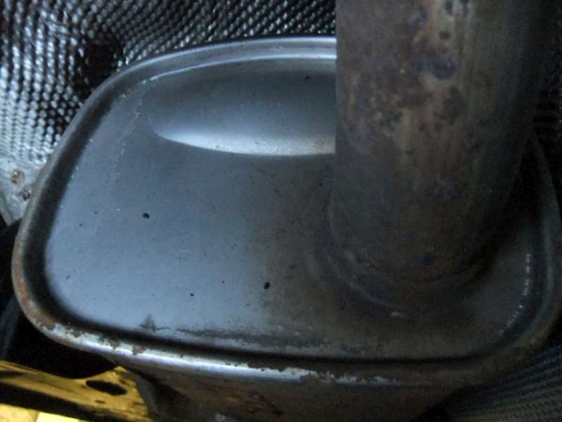

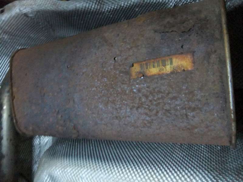

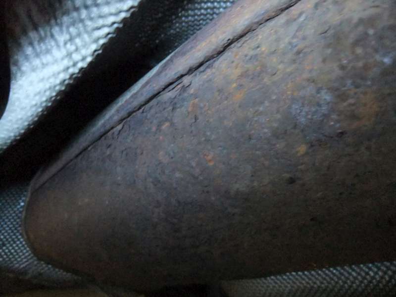

Příspěvek od Standa.64 » 05.06.2013 20:44
Chtěl bych znát váš názor- už je zralej ,nebo ještě vydrží ?
