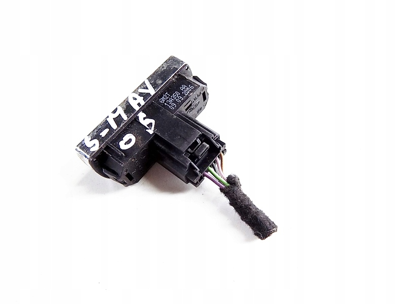

Chcel by som doplniť (dúfam, že užitočnú) informáciu, hlavne asi pre tých, ktorí nemajú ESP a dorábajú AFS - stačí im do krúžku pod volantom priviesť 12V, kostru a signál z AFS jednotky.
Originál káblik od Fordu je prakticky nemožné zohnať, ale konektor sa dá získať aj z iného miesta - napr. S-Max 2006 používa ten istý konektor pre výstražné svetlá-smerovky. Predpokladám, že niečo také už bude aj na vrakoviskách omnoho viac dostupnejšie, než prepojovací káblik, ktorý tam Ford používa pre Focus. Ešte som to netestoval u seba, ale z pohladu na ten konektor sa zdá, že to bude pasovať. Pre variantu z ESP sa dá samozrejme použiť tiež, len je asi treba prepinovať pôvodný konektor do tohto nového, keďže tam nebude tá "redukčná" časť.
Ďalšie miesto kde Ford používa tento konektor by mal byť signalizačný panel pre vypnutý airbag spolujazdca pre Focus mk3 a Fiestu mk7 (po FL myslím).

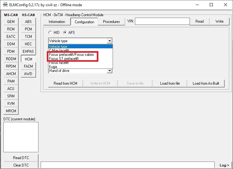

V elmconfigu mám pri nastavení HCM možnosť nastaviť Focus pred-FL alebo Focus ST pred-FL. Vie niekto v čom sa tieto dve nastavenia líšia, čo ovplyňujú? Napr. Focus ST po-FL už v nastavení nie je, je tam len Focus po-FL samostatne...:
Ďakujem za info

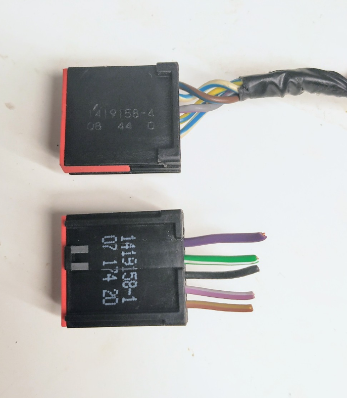

Sešly se mi kablik k AFS kroužku i výše zmíněnýspínač varovných světel z S-Max/Galaxy/Mondeo (jako záloha, pokud by akce s kablikem neklapla) a přidávám fotku - je potřeba konektor varovek (na fotce ustřižený) trochu upravit nožem/pilníkem.ScorpionSX píše: 11.12.2019 08:31 Originál káblik od Fordu je prakticky nemožné zohnať, ale konektor sa dá získať aj z iného miesta - napr. S-Max 2006 používa ten istý konektor pre výstražné svetlá-smerovky. Predpokladám, že niečo také už bude aj na vrakoviskách omnoho viac dostupnejšie, než prepojovací káblik, ktorý tam Ford používa pre Focus.
