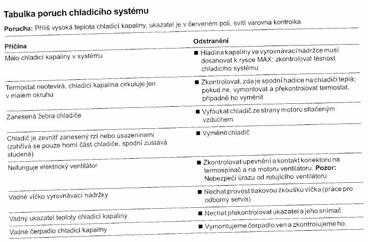

Malo kapaliny je na 1. miste:

z toho čo popísal mi ani nič ine nevychádza..

tak celý system ma X-spojov, x komponentov, takže to mohlo byt hocikde..najednoduchsie by bolo ak ti zdvihnu auto a poriadne pozru motor..budu na nom stopy po fridexe a tak objavia to miesto uniku...
ak mas doma destilku, určite to dolej tak, aby si pri studenom motore videl aspon na dno expanznej nádržky...zbytok,po oprave možeš doliat fridexom..
ak netušíš kolko tam toho ešte zostalo, tak by som tzv.nasucho určite neriskoval..možeš ho zadriet behom 2km...
