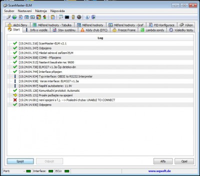

dostal se mi do ruky elm 327 bluetooth modul. Pročetl jsem fórum, ale pořád nevím, čím by bylo nejlepší to diaknostikovat? ELM scanmaster? Nebo něco jinýho? Případně kde to stáhnout? Poradí mi někdo? Díky.

Ted jsem jeste našel jiné vlákno, a tam tvrdí, že to s tímhle modulem nebude úplně jednoduchý, že to nefrčí na OBDII, atd. Čím a jak teda zdiagnostikovat FOFO 1,6 16V rok 2000? Hlavně mě zajímá, jestli to jde pomocí toho ELM 327 bluetooth modulu, kterej mám k dispozici. díky za radu

vzhledem k tomu, že s "diagnostikou" začínám, tak mě zatím zajímá jen nějaké základní čtení chyb. Případně jejich smazání. Časem bych se chtěl posunout někam dál. Případně se dostat i k nějakému programování. Zatím mě zajímají chyby a jejich řešení.

ELMem by si mel byt schopen vycist chyby + par (jednotky) udaju z motoru (MAF, procento TPS, mozna sirku vstriku, lambdu, ..)
Na nejakou hlubsi diag. jednotlivych veci na motoru ale zapomen. Napr. buzeni volnobeh.ventilu, nebo buzeni alternatoru pres obdii nevyctes. Obdii je zamerene jen na veci ktere maji vliv na emise.

No, uvidíme jestli to bude fungovat. Dnes to vzykouším. Snad to se scanmastrem rozchodím a zprovozním to. Měl bych radost. Pak bych asi řešil něco účelnějšího.
