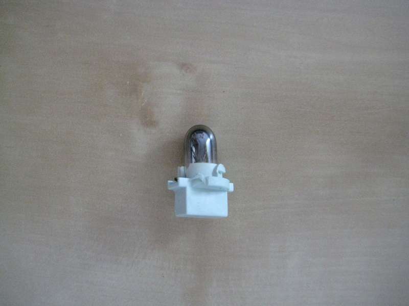

Zdravim vsechny,
nesviti mi zarovka pod LCD s poctem najetych km, proto se chci zeptat, nez to rozeberu, co tam ma byt za zarovka? Je to klasicka W5W a staci ji jenom vymenit v te patici a bude vse OK? Nebo si to pletu s necim jinym?
Diky za odpovedi.
Diky za odpovedi.

Re: Změna podsvícení Palubní desky
Ahoj.
Je tam žárovka 5w5,vytáhne se ven v bajonetovém nástavci,ze kterého se baňka následně vysune a vloží nová.Toť vše.
jesi se nemejlim, tak 5w5 je žárovka s paticí T10, na kilometrovníku sou ale patice t5
Ano,to je pravda,nějak mi to uniklo.Pod kilometrovníkem jsou ty žárovky o něco menší a to s výkonem 1,2W,kdežto na podsvícení budíku jsou větší,s označením W5W a ty mají myslím výkon 5W.
Plastová patice,nebo-li redukce k přichycení k desce je ale v principu stejná,liší se pouze velikostí.Baňka se jen z tohoto plastu vysune.Někdy to jde docela špatně.
Taky pozor, že třeba na mondeu Mk3 jsou v budíkách žárovky T10 s napětím 14V a příkonem jen 3W
klasická T5 tam bude šajnit moc...
přesně tak, ty T10 sou 3w a ty T5 nevim ale vono by ani nevadilo kdyby to svítilo víc, ale musely by tam bejt ledky, u žárovek bych se bál tepla, já mám pod ručičkovejma ukazatelama normálně parkovačky a pod LCD 5mm diodu a svítí to tak 2x tolik než serie a nikdy sem neměl nutnost to v noci tlumit
Tak jinak - nejaky odkaz na tu spravnou zarovku? Nebo foto..
