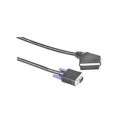

od jama
peťo, ked si kupim DVDplayer, ktorý dokaže RGB na skarte (myslim že dost bežne :roll: ) tak by teoreticky stačilo toto nie za 13libier ?
urežeš koncovku a spojis kabliky , či ee?
