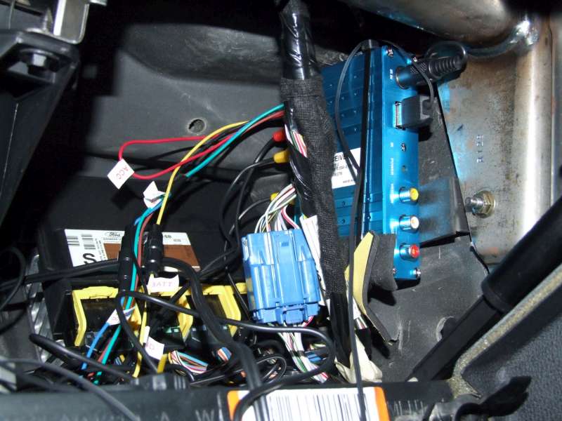

caute tak konecne mi dorazil balicek s video prevodnikom z UK :D a teraz otazocka kam umiestnit prevodnik aby bol dobry pristup na manipulaci a kam ten cudlik na prepinani ???
tomape na tebe otazocka ci si to zapajal podle Uřvaneho toho jeho navodiku alebo niak inak :) :)
dik za odpoved :wink:

já bych ho dal za kastlík
Uřvanej
Příspěvky: 579
Registrován: 29.01.2009 12:33
Re: Video v Mondeu
Příspěvek od Uřvanej » 05.12.2009 09:00
Nazdar kucíííí,tak převodník mě už taky dorazil,po neděli pofrčí do auta,teď ještě musím na chvilku do arbeitu,koukal jsem jak je strašně mailnkej,tak ho namontuji za kaslík spolujezdce.

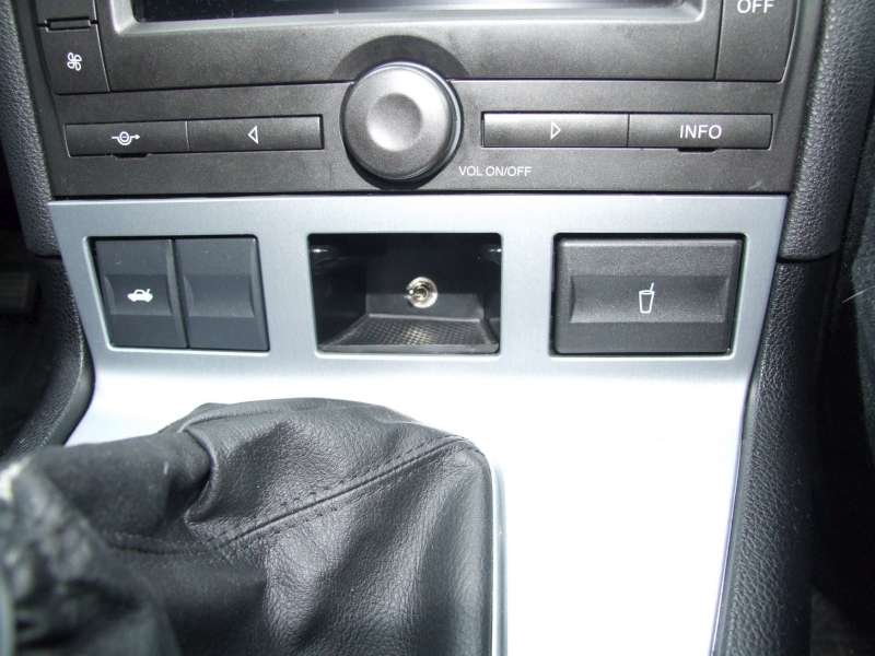

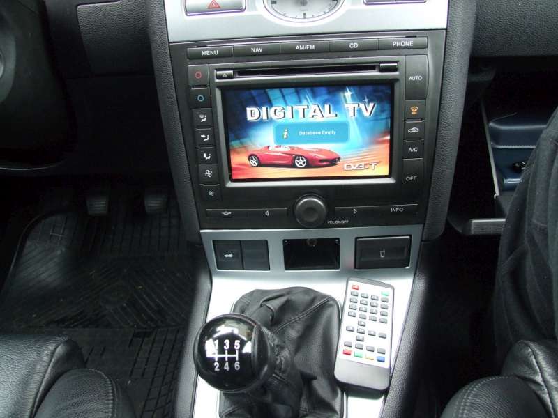

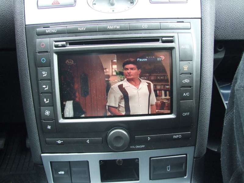

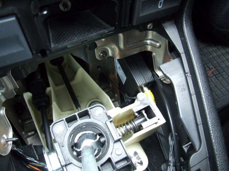

Tak tu su fotky, co som slubil.

HOTOVÓ!
Tak jsem se konečně vrátil z práce a mohl jsem se pustit do toho převodníku a ejhle je v autě a šlape.
