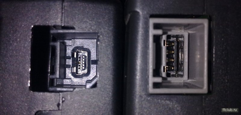

musí mít číslo 19C112 to je pro USB
další moduly sice mají usb ale to slouží pouze k aktualizaci SW
na obrázku vlevo aktualizace ,vpravo USB

ne ne :nnou:
oba obrazky mohou byt konektory USB i aktualizace, zalezi na roku vyroby ... rozhoduje jen C112

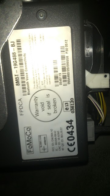

Mám tak trochu dotaz na USB i částečně AUX výstup.

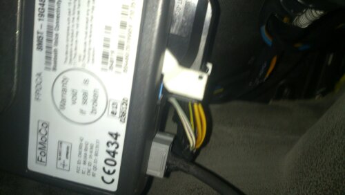

Mám FF II 08/2008 ghia/titanium (takhle je to napsaný v příručce) s autorádiem Sony 6CD, v kastlíku vyvedený originální AUX výstup a z BT Nokia modulu vyvedený USB kabel.
USB kabel má označení 8M5T-14D202
BT modul Nokia 8M5T-19G48-BJ
Ve foru jsem se dočetl že tento modul nepodporuje přehrávání USB flešky, ale měl by podoprovat aktualizaci firmware, tu jsem stáhnul zde:
http://www.ford-mobile-connectivity.de/downloadsUpdates, ale bezu uspěchu, fleška zabliká a konec, nic se neděje.
Poradíte mi co dělám blbě??

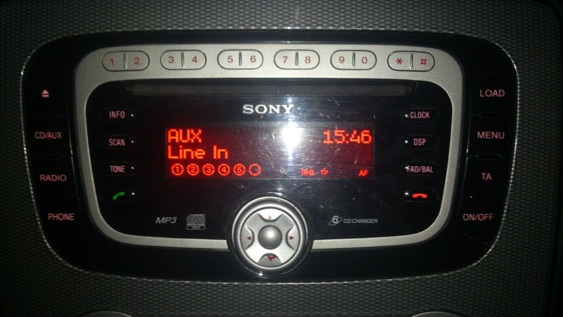

Teď k tomu AUX výstupu - připojím přes jack-jack Sony Xperia S a pravá strana auta hraje super,ale levá chrastí, basy šílený a celkově nic moc.Zkoušel jsem i jiný kabely i Mp3 i mobily ale žádná změna.
Při přehrávání CD nebo rádia to hraje jako bez sebemenších poruch.
BT spárování funguje bez problémů, voice control taky, ovládání pod volantem taktéž.
Máte s tím někdo zkušenosti nebo poradíte??
Díky za všechno.

aktualizace "podomacku" jde jen u BTmodulu podporujici USB ... u Tebe se musi pres IDSku
chrastici AUX - nevrtal ses v konektoru v prihradce?
muzes zkusit jine radio, zda je problem ved Tvem radiu nebo v kabelu/konektoru

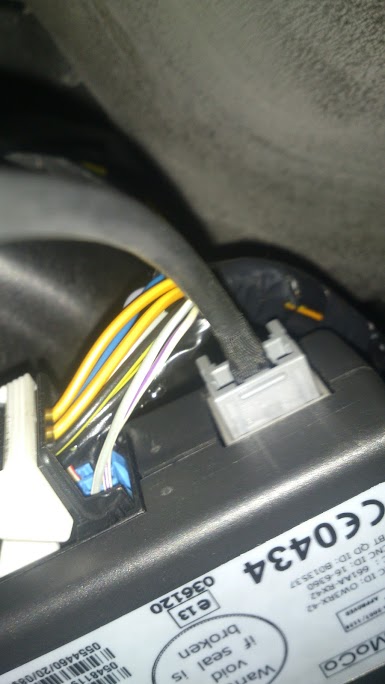

Podle schématu jde signál z AUX vstupu do modulu BT/VC a z modulu do rádia.
Bez BT/VC modulu jde signál z AUX přímo do rádia...
Dokážeš říct jakým způsobem to máš zapojené? Kablík od AUX vede kam?
2012 Mazda 3 2.0DISI 111kW
forstik
Příspěvky: 86
Registrován: 01.11.2013 16:54
Bydliště: Plzeňský kraj
Re: FoFo II, radio SONY a USB vstup
Příspěvek od forstik » 13.11.2013 14:51
Jo dokážu :-)
Ten kablík od AUX jde k dalšímu svazku kde je 6-pin konektor (obalenej lepenkou) na deaktivaci airbagu spolujezdce a celý tohle dohromady jde přímo do rádia,(jde vlevo) k BT modulu jde jen ten USB kabel(jde dozadu za kastlík)
