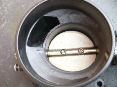

Tak jsem taky čistil klapku, začínala se lepit a na jemné přidávání plynu mi to vadilo. (Resp. klapka se nelepí, ale usazeniny zvětší průměr klapky/ zmenší díru a klapka je v krajní poloze v díře s přesahem.) Pár postřehů:
1. rychlospona před klapkou: nechápu proč jí měnit za šroubovací - sikovkama + šroubovákem šla sundat i nasadit snadno (sikama stáhnout, šroubovákem vyháknout/ zaháknout zobáček) Na celé práci bylo zapnutí spony to nejjednodušší...
2. povolení šroubů držících klapku na sání: Šrouby zrezlé (mizerná antikor. úprava), rez zvětší šroub a i v plastu to drží fest. I přes prostříknutí, poklepání, povolování tahem jsem jeden (dolní zadní) ukroutil. Jsem to odvrtal a nahradil vrutem (je tam dost místa i na zvětšení díry a vyříznutí závitu až na asi M8)
3. Na klapce i tělese je opravdu těsnicí hmota jakoby silikon, okrová (hnědozelená?) barva, ale už tam byly jen zbytky = asi není třeba extra opatrnost že se poškodí čištěním. Opatrně jsem očistil hranu klapky i vnitřek tunelu, hlavně dosedací plochy pro klapku. Štětečkem to moc nešlo tak hadrem. Proti světlu klapka skoro po celém obvodu lehce prosvítala - vlasová štěrbina.
4. čistil jsem i volnoběžný ventil (volnoběh mi lehce kolísal - jen málo)
5. Po připojení baterky jsem nastartoval, nechal na volnoběh ohřát, pak normálně jel, jen jsem to párkrát vytočil až k omezovači.
Plyn jde po vyčištění krásně lehce bez "odlepení z dorazu", volnoběh drží naprosto bez kolísání, jen při zapnutí klimy se lehce zvýší otáčky a drží je zase bez kolísání. Otáčky volnoběhu zhruba stejné jako před čištěním. Auto jde o něco málo líp za plynem, předtím mělo při 6000 zpomalení tahu, teď jzrychluje bez zpomalení až do omezovače.

no mne ta spona nesla nasadit...to zavisi...
napriklad sroby sli paradne, ziadna rez.
co sa tyka tesnenia na obvode klapk si myslim,z e tam ziadne nie je...neverim tomu, ze tam nejake vydrz dlhsie ako chvilu
vsetko co tam je je proste sajrajt

Ta nalepka moze znamenat:
Necistit, je tu specialny povrch! Takze ak sa zaspini, kupte novu a vymente celu klapku...

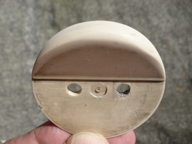

Když jsem do ní nalil malého panáka tech. benzinu, do pár vteřin prokapal. Nemůžou být tedy všechny tyto mé problémy způsobeny právě tím?
...ja kolem ni proti svetlu vidim(mozna i list z novim by prolezl) a chova se to uplne korektne....az jednou budu mit cas tak to predelam aby tesnila...jestli se to do te doby nezlomi vejpul kvuli korozy....
