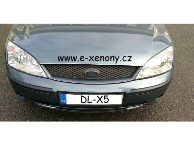

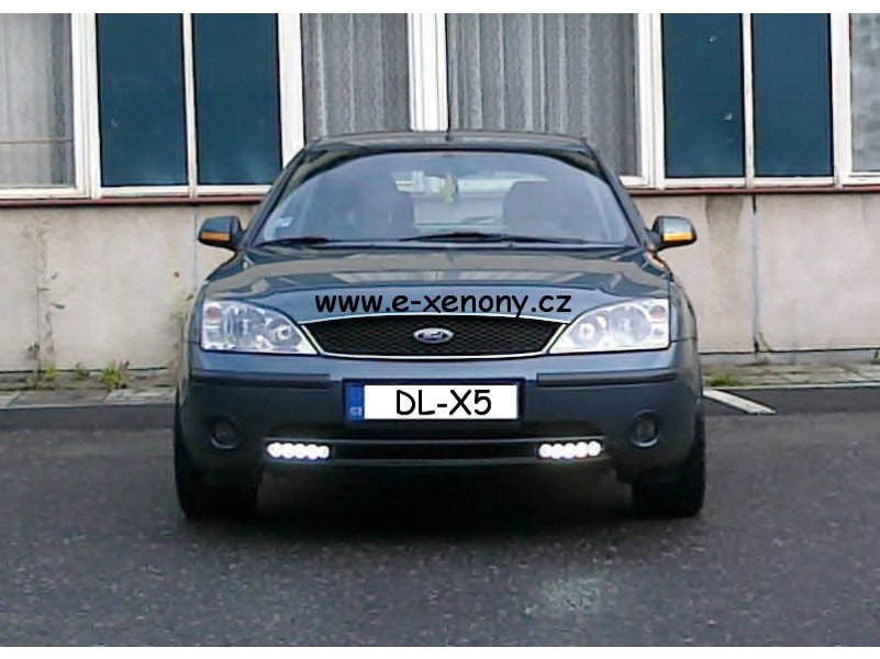

Tady jeste foto tech svetel na aute (je to sice na aute pred FL, ale to bude podobne i u me vcetne mista na aute):
EDIT: ted sme si psal s prodejcem z e-xenony.cz a psal, ze tyto svetla maji napojeni na +12V od klicku, ze automatika na +12V na baterku obcas zlobi, pokud je starsi baterka a poklesne napeti... (to jen pro info, kdo to ma na +12V na baterku, aby si dal bacha
