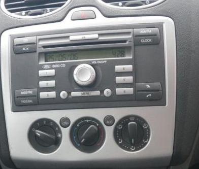

Mna by vsak zaujimalo ci je moznost ho namontovat do takehoto stredoveho panelu. Nikde na internete som nenasiel ten panel ( plast ) vhodny pre to radio. Da sa ten stredovy panel/plast niekde zohnat? Alebo to nemam riesit a radsej vybrat ine radio? Napr. toto?:

Re: Multimedia a navigacia focus
jde ale musis koupit ramecek kolem radia na FL model a mozna takove prouzky na podlozeni , taky model po FL .

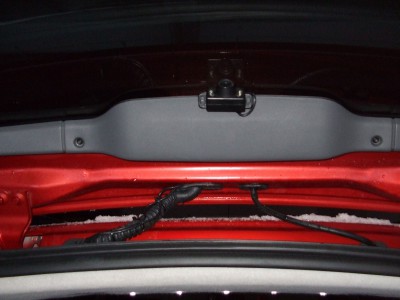

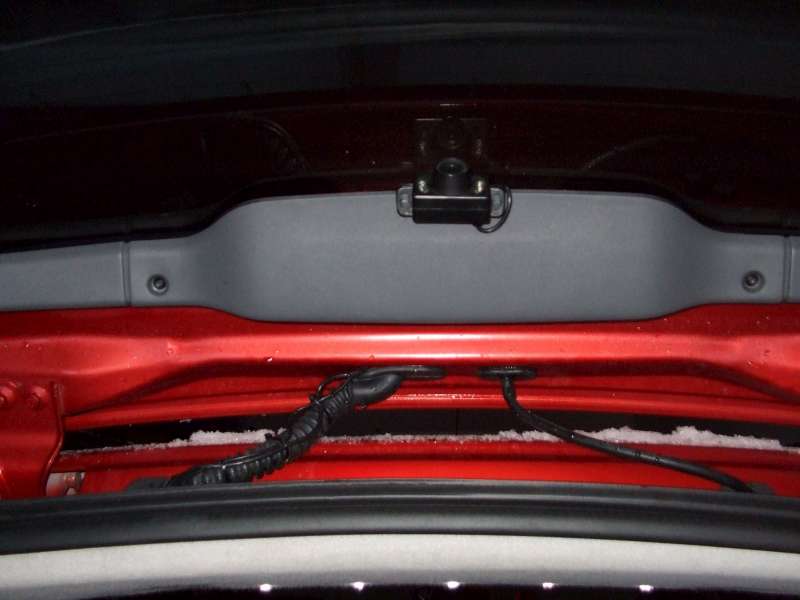

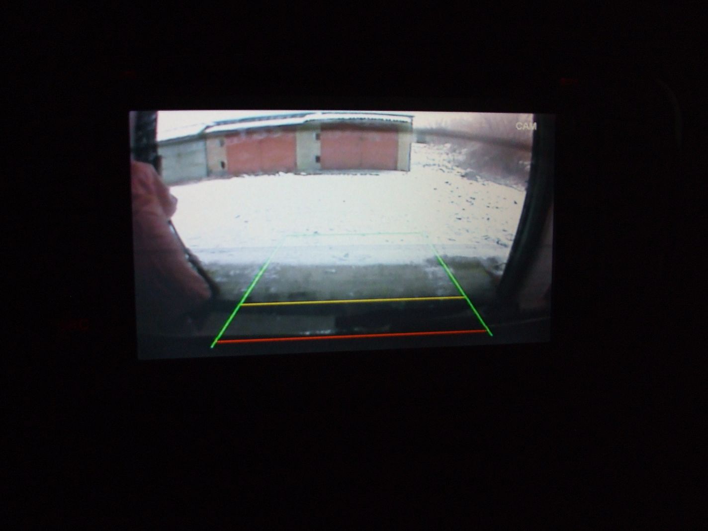

tak ja to mam takto.. kamera je na kryte brzdoveho svetla... na hatchbacku by to asi nebolo dobre
