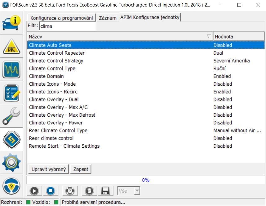

zdenyvm
Příspěvky: 585
Registrován: 09.03.2010 15:29
Bydliště: Zlínský kraj
Re: SYNC 3 - rady, tipy a problémy uživatelů
Příspěvek od zdenyvm » 21.02.2021 21:01
Akorát teď vidím že mi zmizela po té aktualizaci záložka klimatizace... vlezl jsem do forscanu ale nenašel čím by to mohlo být, nemáte nápad? Mám pocit že po aktualizaci na 3.4 jsem dal Climate Domain na Enabled a jelo to... Teď jsem zkusil toto zas vypnout, taky zkusil Climate Icon ale nic... Dole je vše co vidím když dám hledat clima, nic už mě nenapadá čím by to mohlo být... :( máte někdo nějaký nápad?

Banny
Příspěvky: 510
Registrován: 04.11.2015 10:28
Příspěvek od Banny » 21.02.2021 22:02
Skusal si po update spravit master reset?
Foucs MK3.5 Kombi 1.5 ECOBOOST - Limited X, r.v. 2015
Banny
Příspěvky: 510
Příspěvek od Banny » 21.02.2021 22:17
Poprípade ak master reset nepomoze pozri Forscanom nastavenie priamo APIMu. Tieto hodnoty:
7D0-01-02: xxxx x3xxx xxxx - Climate button + climate voice control
7D0-04-01: xxxx xxx0 xxxx - To see set temperatures on main screen
zdenyvm
Příspěvky: 585
Příspěvek od zdenyvm » 22.02.2021 10:47
Díky!!! :gott:
Master reset nepomohl ale toto ano:
7D0-01-02: xxxx x3xx xxxx - Climate button + climate voice control
Měl jsem tam místo trojky šestku... sice to pak nahlásilo chybný součet ale to jsou malé věci, už to zas na obrazovce vidím!
