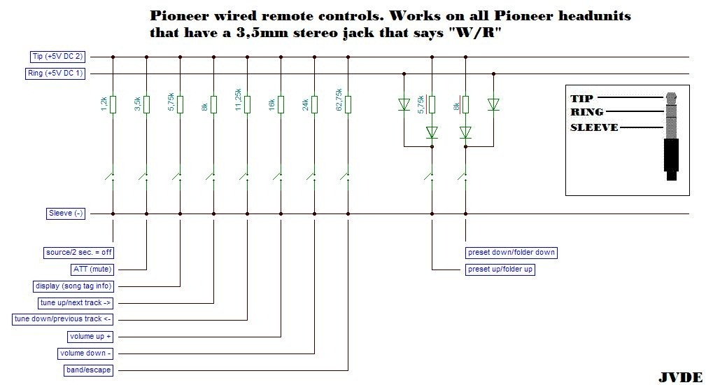

Dodelavam si dalkove ovladani dle schematu co je zde na foru, ale nedari se mi rozchodit prepinani slozek v USB a CD (UP/DOWN folder). Chci se proto zeptat, jestli prepinani slozek pomoci DO vubec jde a jestli si nekdo ten adapter zde delal, a jestli se mu to podarilo nejak rozchodit, diky za info

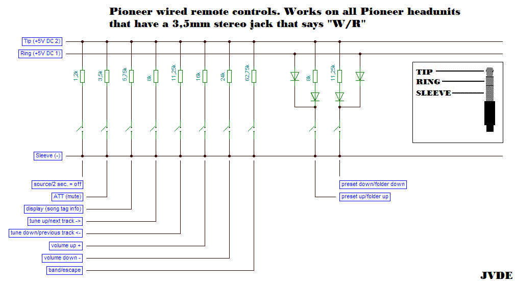

Takze jsem nato nakonec prisel. Menit slozky CD/USB/ Tuner ulozene frekvence 1-6 pres DO menit lze. Pokud by to nekomu podle zapojeni neslo, tak je nutne zmenit dve hodnoty odporu. Na obrazku jsem je podtrhl cervene.
Jeste mam dotaz ohledne vypnuti radia. pokud necham zapnute zapalovani a radio vypnu na panelu pomoci tlacitka, tak se vypne. Jenze na displeji stale sviti pioneer a talcitka jsou take podsvicena. U panasonicu co jsem mel se ty vyplo a svitilo jen tlacitko pro zapnuti radia. Je toto u pioneeru takhle v poradku?

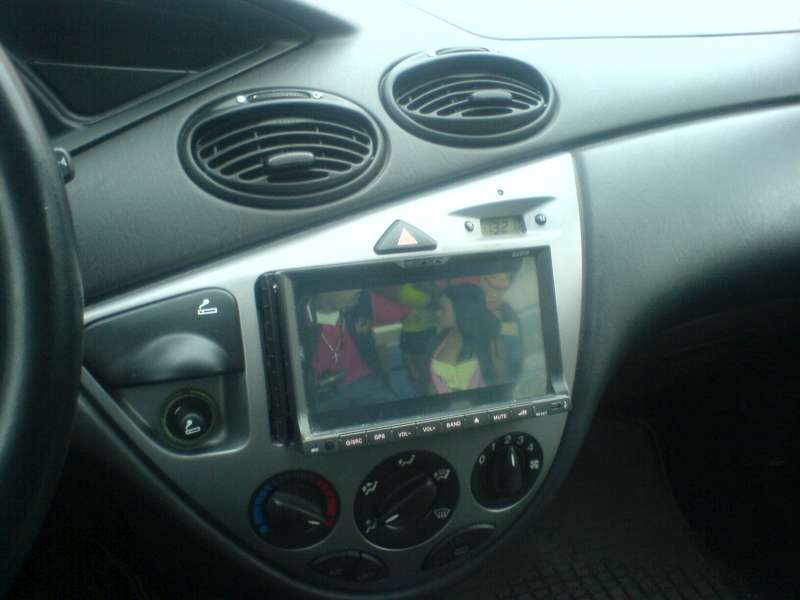

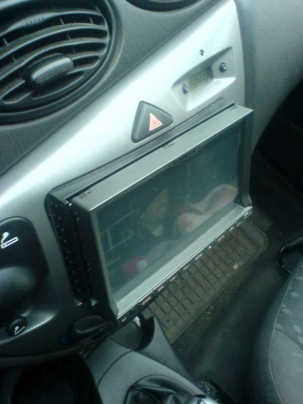

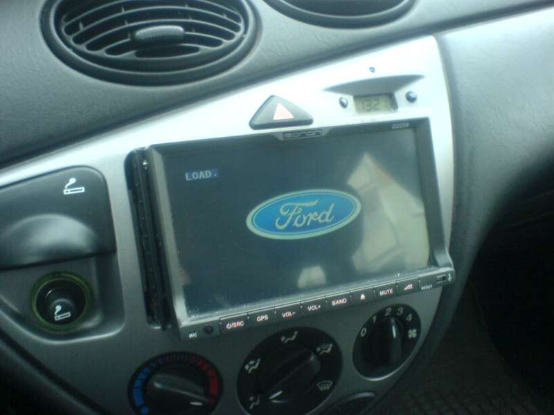

tak sem si poridil konecne vysneny radio :mrgreen:
Eonon D2208
ano je 2DIN, ano neveslo se mi tam :mrgreen:
-celkem sem spokojeny za tu cenu (7500,-), jde zapojit GPS (pokud mate modul) a televizi (pokud mate antenu) :D
-hlavne sem to kupoval kvuli podpore DivX a MP3, ikdyz bych uvital pri prehravani hudby jezdec s casovou stopou, a jeste me hodne zaujalo, ze si tam muzu dat logo Fordu :D
- a ma jeste hromadu drobnych much, ale i presto sem spokojeny :palec_nahoru:
- no a hlavni minus je, ze nejde sundavat panel, tak to musim nejdrive utopit a potom to necim maskovat
doufam ze tu na forumu najdu nejaky rady, jak to radio vice utopit, nebo jak si mam upravit panel :D
no a jeste se mi nepodarilo se pripojit mobilem pres Bluetooth a do manualu se mi koukat nejak nechce
