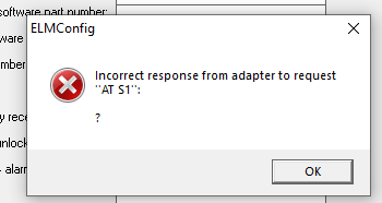

Zdravím klubáci, mám problém rozchodit ELMconfig. Ať jsem zkusil jakýkoliv port, tak mi to prostě nechce vzít. Vyhodí mi to chybu a nehnu se dál (viz screen). Verzi mám 0.2.17c. Přitom Forscan mi funguje normálně. Nevíte prosím někdo, co s tím? Děkuji. :)

a na FTDI jsi to prepnout zkousel?

Ano a na obojím ta samá chyba. :?

Máš nainstalovaný správné ovladače?
