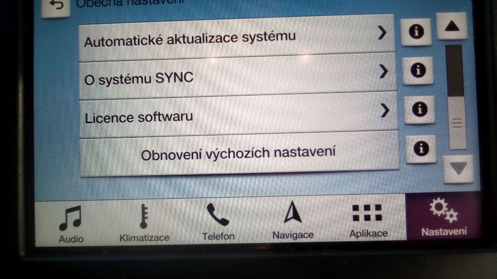

ZaQik píše: 14.02.2021 17:20 obnoveni tovarniho nastaveni
tím nesmažu i aktualizace?
mám teda jít na Obnovení výchozích nastavení (viz foto) nebo myslíš něco jiného?

Příspěvek od ovo » 15.02.2021 11:08
Smažeš stanice rádia, cíle v navigaci a telefon. Update nesmažeš.
