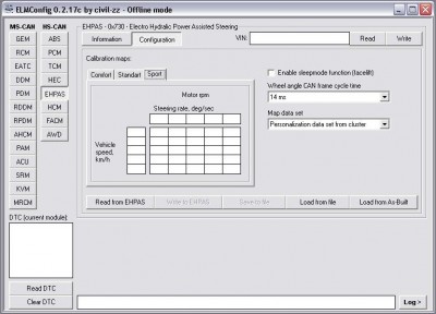

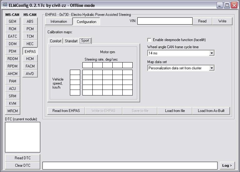

elmconfig
Ve verzi ELMConfig 0.2.17 je v ŘJ EHPAS možnost měnit parametry nastavení posilovače řízení.
Zajímalo by mě jaké jsou hodnoty na jednotlivých kartách Comfort/Standart/Sport ? Má někdo tyto data k dispozici?

- Příspěvky: 25022
Re: usb diagnostika - ELM327+elmconfig - info str.1
Ty mas v aute EHPAS?
(pokud ano, tak Ti ty parametry ELMConfig vycte)
- jenikHK
- Příspěvky: 3148
Řešil jsem úpravu kalibrace - tovární mi moc nevyhovovala - přišla mi ve srovnání s hydraulickým posilovačem v MK1 pořád příliš a málo zpětné vazby. Režim Sport byl takový nejpouzitelnější, ale pořád moc, Comfort vůbec zoufalost.
Cílem teda bylo trochu ubrat na účinku posilovače.
Info tu:
viewtopic.php?f=84&t=52312&p=1190560&hi ... s#p1190560
Info tu:
MK2
- Příspěvky: 4585
- Bydliště: Kolín, Nedašov
Diky, perfektní.
Mě by se taky líbilo to "přitvrdit" na Mazdě 3, který má stejný systém jako FF2, ale zatím ještě nevím jakým programem by se to dalo změnit (elmconfig s Mazdou nekomunikuje). Protože ve srovnání se servořízením na Focusu 1.6Ti-VCT je to lehké, hlavně v nízkých rychlostech.

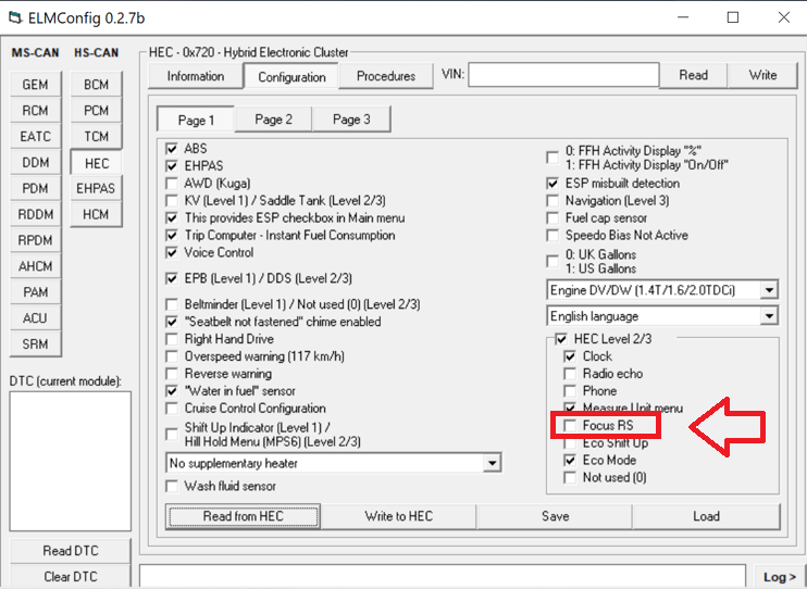

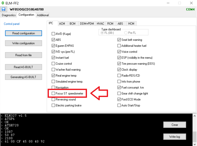

Některé volby v ELMconfig
Dobrý den, chci se zeptat na některé volby v ELM a podobném prográmku, co znamenají, dávám to radši do 1 příspěvku, aby nebyl problém:
Jedná se o tyto:
1. Co je v HEC, Configuration Page 1, vpravo dole HEC level položka "Focus RS"? (Příloha1)
2. Co je v tom druhém programu ta volba "Focus ST speedometer"? (Příloha2)
3. Vím, že by FF2 měly mít coming home světla, kdy se páčkou dálkových přitáhne po vypnutí motoru a světla svítí po určitou dobu, mi to ale na mojem FF2 FL nefunguje, nemusí se to někde zapnout třeba přes ELMconfig?
Děkuji za objasnění.
Jedná se o tyto:
- ScorpionSX
- Příspěvky: 1840
- Bydliště: Trenčín, SR
1. Focus RS neviem či nemá na budíkoch na vyššiu maximálku, tak neviem či to nenastaví budíky na správny rozsah rýchlosti...
2. Tu si nie som istý, ale môže to byť to isté čo 1.
3. Neviem či to nezáleží aj na verzii GEMu, napríklad prvé C-Maxy (čo je elektricky +- Focus) mali GEMy kde to nešlo...až od 10/2005 to ide. A zase po-FL mali GEM taký, že jednotlivé verzie viac rozlišujú aj dostupnú výbavu. Ale áno, malo by to fungovať tak, že zhasneš motor, vytiahneš klúč, potiahneš páčku a mali by ti svietiť stretávačky na nejakých 30 sekúnd.
- lukasek66
- Příspěvky: 70
- Registrován: 14.07.2015 12:20
- Bydliště: Klatovy
1) Myslím, že to pak jinak počítá dojez a spotřebu - RS asi měl větší nádržcrocodile028 píše: 25.11.2022 09:30 1. Co je v HEC, Configuration Page 1, vpravo dole HEC level položka "Focus RS"? (Příloha1)
2) ST měl přídavné budíky - možná souvisí s nima
3) Mám poFL a taky mi to nefunguje, asi záleží na verzi GEMu
- Adow
- Příspěvky: 6813
- Bydliště: Kousek od Brna
A já jsem myslel, že 1) přidá 300 koní
